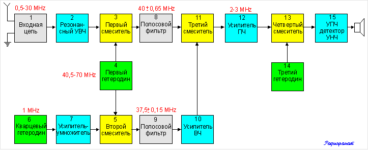

Блок-схема приемника представлена на рисунке. Напряжение сигнала радиостанции из антенны поступает во входную цепь 1 и из нее в резонансный усилитель ВЧ 2. Нагрузочный контур в анодной цепи лампы усилителя ВЧ одновременно выполняет роль фильтра нижних частот с частотой среза 30 Мгц (наивысшей, на которую можно настроить входную цепь приемника). Далее усиленное напряжение сигнала поступает в первый смеситель 3, на выходе которого выделяется первая промежуточная частота равная 40±0,65 Мгц. Полосовой фильтр 8 первого смесителя пропускает эту полосу частот.
Первый гетеродин 4 работает в диапазоне 40,5-70 Мгц без переключения контуров. Напряжение с его выхода подается одновременно на первый смеситель 3 и второй смеситель 5. Во втором смесителе частота первого гетеродина смешивается с одной из гармоник частоты вспомогательного стабилизированного кварцем (f=1 Мгц) гетеродина 6. Усиление и умножение частоты этого гетеродина производится в усилительном каскаде 7, анодный контур которого пропускает частоты не выше 33 Мгц.
В результате смешения во втором смесителе 5 частот первого гетеродина 4 и гармоники второго гетеродина 6 в полосовом фильтре 9, которым нагружен второй смеситель, выделяется вторая (компенсационная) промежуточная частота, равная 37,5±0,15 Мгц. Ширина полосы пропускания фильтра 9 равна 300 кгц.
Обе промежуточные частоты поступают на вход третьего смесителя 11, в анодном контуре которого выделяется третья (рабочая) промежуточная частота, перестраиваемая в пределах 2-3 Мгц. Напряжение этой частоты усиливается в усилителе ПЧ 12 и подается на вход четвертого смесителя 13, где, смешиваясь с напряжением третьего гетеродина 14, дает четвертую ПЧ. Дальнейшие каскады приемника, обозначенные одним квадратом с цифрой 15, такие же, как у любого супергетеродина, то есть усилитель четвертой ПЧ-детектор-усилитель НЧ - S-метр.
Внимательно рассмотрев блок-схему, можно выделить в ней две отдельные части: правую (узлы с 12 по 15), которая представляет собой высокоизбирательный супергетеродин на Диапазон 2-3 Мгц, и левую (узлы с 1 по 11) - конвертер по специальной схеме.
Как же в таком приемнике достигается высокая стабильность настройки? Чтобы ответить на этот вопрос, рассмотрим, что происходит при настройке приемника на какую-либо радиостанцию и во время приема этой радиостанции.
Предположим, что приемник должен быть настроен на радиостанцию, работающую на частоте 14 Мгц. Для приема этой радиостанции (точно так же, как и всех других) первый гетеродин 4 должен генерировать такую частоту, чтобы в конечном результате смешивания первой и второй ПЧ на выходе третьего смесителя выделилась третья ПЧ в диапазоне 2-8 Мгц (допустим 2 Мгц).
В данном случае первый гетеродин настраивается на частоту 53,5 Мгц. Тогда на фильтре 8 нагрузки первого смесителя 3 выделится частота 39,5 Мгц (53,5 Мгц - 14 Мгц). Эта частота пройдет через фильтр 8, так как его полоса пропускания простирается от 39,35 до 40,65 Мгц (40±0,65 Мгц). А во втором смесителе 5 частота первого гетеродина смешается с 16-й гармоникой второго гетеродина б и на выходе смесителя будет получена частота 37,5 Мгц (53,5 Мгц -16 Мгц). Нагрузочный фильтр 9 второго смесителя пропустит эту частоту, так как его полоса пропускания лежит в пределах 37,5±0,15 Мгц. Таким образом, на вход третьего смесителя 11 попадут частоты 39,5 и 37,5 Мгц, которые дадут нам на выходе смесителя нужную третью ПЧ - 2 Мгц.
Посмотрим теперь, что произойдет, если частота первого гетеродина уменьшится против номинальной на 100 кгц (случай почти невероятный). Тогда первая ПЧ будет равна 39,4Мгц (53,4 Мгц -14 Мгц), а вторая - 37,4 Мгц (53,4 Мгц -16 Мгц). Обе частоты пройдут через соответствующие фильтры. Но на выходе третьего смесителя третья ПЧ по-прежнему будет равна 2 Мгц, так как 39,4 Мгц - 37,4 Мгц - 2 Мгц, я настройка приемника не изменится.
Помех по зеркальному каналу и от паразитных комбинационных частот в таком приемнике ие наблюдается, так как значение первой ПЧ очень велико.
