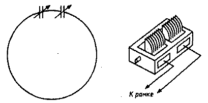

Поэтому, для работы в режиме передачи целесообразно применять одновитковую рамку. При настройке ее в резонанс, когда от передатчика поступает значительная мощность и рамка хорошо согласована, по ней могут протекать ВЧ токи в сотни ампер. Поэтому желательно, чтобы передающая магнитная рамочная антенна была выполнена из медной трубы большого диаметра. Можно отполировать ее поверхность до зеркального блеска. Конденсатор переменной емкости обязательно должен быть высококачественным, лучше - без трущихся контактов. В крайнем случае, можно обойтись обычным спаренным конденсатором переменной емкости, подключенным к рамке только статорными (неподвижными) секциями (рис. 3.12). Не следует применять конденсаторы с твердым диэлектриком из-за их низкой добротности.
Рис. 3.12. Обычный конденсатор переменной емкости в магнитной рамке

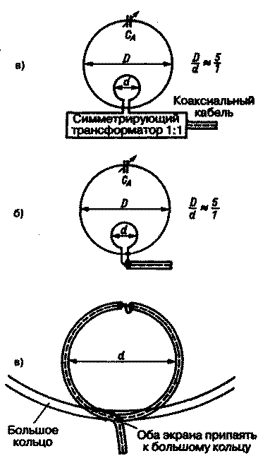

Индуктивная связь и согласование также широко распространены благодаря простоте реализации. Чаще всего применяется вариант, показанный на рис. 20.7. Внутри большой петли размещают малую индуктивную петлю с соотношением диаметров 5:1. Благодаря симметричной связи через симметрирующий трансформатор на кольцевом сердечнике 1:1 можно подсоединять 50-омный коаксиальный кабель.
Рис. 20.7. Рамочные антенны с индуктивной связью:
а - симметричное подключение с симметрирующим трансформатором
на кольцевом сердечнике 1:1; б - несимметричная связь;
в - индуктивная связь с экранированием (детальный эскиз).
При несимметричной связи (рис. 20.7б) коаксиальный кабель подключается непосредственно. Электрически целесообразный способ индуктивной связи представлен на рис. 20.7в. Здесь показан только связующий виток из коаксиального кабеля с разрывом его экрана посреди витка. Экран части правой половины шлейфа припаивается к основанию большого кольца (см. рисунок), и в этом месте антенну заземляют. Слегка деформируя шлейф из коаксиального кабеля, добиваются тонкой настройки антенны на минимальный КСВ. Считается, что диаметр d должен быть тем меньше, чем выше рабочая добротность антенны.
