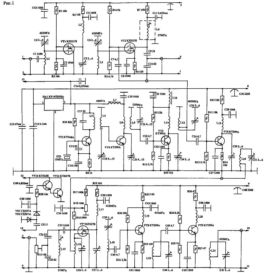

Принципиальная схема собственно трансвертера приведена на рис. 1.
Puc.1
Рассмотрим его работу. В режиме приема сигнал из антенные частотой 430 - 435 МГц поступает на вывод 1 платы и усиливается усилителем высокой частоты на транзисторе VT1 типа 2П327Б. Контуры L1, С2 и L2, С5, L3, С6 настроены на частоту 432 МГц. Усиленный сигнал с истока транзистора VT1 фильтруется и поступает на первый затвор смесителя на транзисторе VT2 типа 2П327Б. На второй затвор этого транзистора поступает сигнал гетеродина с частотой 405 МГц. Разностная частота в диапазоне 27 МГц выделяется на контуре L4, С9, С10 и через вывод 6 платы поступает на радиостанцию.
В режиме передачи ЧМ сигнал с радиостанции уровнем 50 - 100 мВт поступает на вывод 3 платы и далее - на смеситель на транзисторе VT7 типа КП327Б. На второй затвор этого транзистора поступает сигнал с гетеродина частотой 405 МГц. В истоковой цепи транзистора VT7 выделяется сигнал с частотой 432 МГц и через полосовой фильтр на элементах L17, С37, L18, С39 поступает на базу усилителя на транзисторе VT8 типа КТ399А. Каскад на транзисторе VT9 типа КТ399А также является усилителем. Усиленный сигнал выделяется на контуре L21, С47 и через вывод платы 10 поступает на усилитель мощности.
Гетеродин трансивера представляет собой кварцевый генератор с последующим умножением частоты и усилением сигнала. Задающий генератор построен на транзисторе VT3 типа КТ316Д. Его частота стабилизирована кварцевым резонатором ZQ1 на частоту 15 МГц. Кварцевый резонатор возбуждается на третьей механической гармонике, т.е. на частоте 45 МГц. Сигнал с этой частотой выделяется на контуре L5, С17, L6, С18 и поступает на первый утроитель частоты на транзисторе VT4 типа КТ316Д. В его коллекторной цепи выделяется сигнал с частотой 135 МГц на контурах L8, С20, L9, С21. Далее сигнал с этой частотой поступает на второй утроитель частоты на транзисторе VT5 типа КТ399А. Сигнал с частотой 405 МГц выделяется на коллекторе этою транзистора. С контура L12, С25 этот сигнал подается на приемную часть трансвертера, а также поступает на усилитель на транзисторе VT6 типа КТ399А, а с него - на второй затвор транзистора VT7 передающей части трансвертера.
Питание транзисторов VT3 и VT4 стабилизировано стабилизатором на микросхеме DA1 типа КР 142EI 18А. На диодах VD1, VD2 и транзисторах VT10, VT11 построен электронный переключатель "прием-передача". Принципиальная схема усилителя мощности приведена на рис. 2.

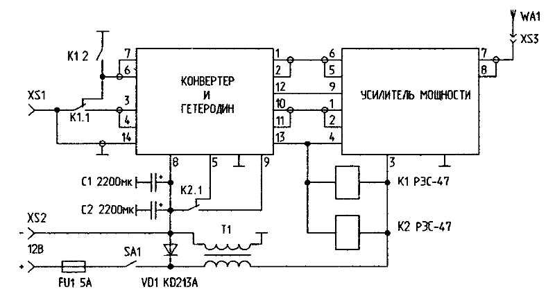

Схема соединения конвертера и гетеродина с усилителем мощности приведена на рис. 3.
Puc.3
Радиостанция подключается к разъему XS1. Реле К1, К2 типа РЭС-47 также входят в автоматический переключатель "прием-передача". Переключение в режим "передача" осуществляется при поступлении сигнала с частотой 27 МГц от радиостанции, который выпрямляется диодами на плате транспортера и приводит к срабатыванию соответствующих реле. Антенна подключается через разъем XS3 к выводам 7, 8 платы усилителя мощности.
Питается трансвертер напряжением бортовой сети автомобиля 11 - 14В. Оно поступает через разъем XS2 и фильтруется фильтром на трансформаторе Т1 и конденсаторах С1, С2.

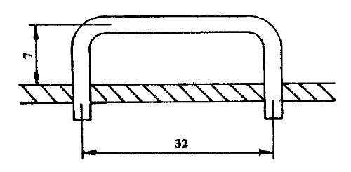

Конструкция катушек L1, L2, L3, L17, L18 трансвертера и L25, L26 усилителя мощности показана на рис. 4.

Настройку трансвертера следует начинать с гетеродина. Вначале добиваются возбуждения кварцевого резонатора на третьей механической гармонике растяжением и сжатием витков катушки L5. Далее подключая последовательно ВЧ вольтметр к базам транзисторов VT5 и VT6, а также к катушке L14. Настраиваются утроители на частоты 135 МГц и 405 МГц, а также усилитель на транзисторе VT6 - на 405 МГц по максимуму сигнала на соответствующей частоте. Затем настраивают приемную часть трансвертера (конвертер). К выводам 6, 7 платы трансвертера подключают радиостанцию, включенную на прием.
На вход 1 платы подают сигнал с частотой, равной Fc=405+Fр.ст. где Fр.ст. - частота настройки радиостанции в диапазоне 27 МГц. Вращением роторов конденсаторов С2, С5, С6 и сердечника катушки L4 добиваются максимальной чувствительности конвертера. Она должна быть не хуже 0,1 мкВ. Теперь переходят к настройке передающей части платы трансвертера. На вход платы 3 подают сигнал с частотой 27 МГц, а на вывод 10 подключают ВЧ вольтметр. Последовательно вращая роторы подстроечных конденсаторов, добиваются максимальных показаний ВЧ вольтметра.
