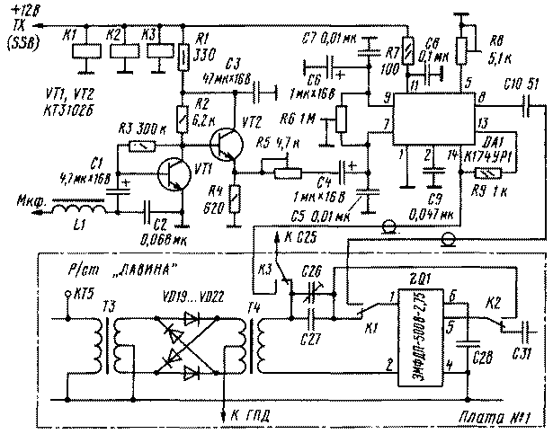

В начале 80-х годов на Украине на одном из предприятий ДОСААФ было налажено производство любительских радиостанций под названием "Лавина". Она предназначалась для эксплуатации в полевых условиях при проведении тренировок и соревнований по радиомногоборью. Эта радиостанция представляет собой CW трансивер с одним преобразованием частоты с диапазонами 160 и 80 метров. "Лавина" имеет относительно небольшие габариты и массу, и ее можно использовать как первый аппарат начинающего радиолюбителя. Для этого в нее надо ввести телефонный режим работы. Предлагаемый несложный вариант доработки радиостанции при минимуме материальных затрат позволит выйти в эфир на одной боковой полосе (SSB).
Доработка сводится к введению в передающий тракт трансивера формирователя DSB сигнала, замене фильтра основной селекции и установке необходимых элементов коммутации. Схема узла показана на рисунке. Там же, выделенный штрихпунктиром, показан участок схемы радиостанции "Лавина" (первый смеситель и ФОС), в который вносятся изменения. Обозначения и нумерация элементов соответствуют обозначениям на принципиальной схеме радиостанции "Лавина" [1], а состояние на ней контактов реле - режиму приема.
На транзисторах VT1 и VT2 выполнен микрофонный усилитель. Схема балансного модулятора, микросхема QA1, заимствована из [2]. От первоисточника она отличается тем, что здесь использован собственный опорный генератор (500 кГц) радиостанции. Это позволило избавиться от помех и повысить качество формируемого двухполосного (DSB) сигнала.
Однополосный сигнал выделяется фильтром ZQ1 типа ЭМФДП-500В-2.75, установленным вместо штатного фильтра с симметричной полосой пропускания.
Так как частота опорного генератора трансивера равна 500 кГц, его дополнительной корректировки не потребовалось.
При переходе на передачу и подаче напряжения питания на формирователь контакты реле К1 подключат вход ЭМФ к выходу балансного модулятора. Контакты реле К2 подключат выход ЭМФ к смесителю, а через контакты реле КЗ на модулятор поступит напряжение частоты опорного генератора.
Блок формирователя собран на печатной плате размерами 80x50 мм из двустороннего фольгированного стеклотекстолита. Фольга со стороны установки радиоэлементов сохранена, и вокруг отверстий под выводы деталей сделана зенковка сверлом диаметром 4 мм.
Все постоянные резисторы в схеме типа МЛТ подстроечные -СП4-1а. Постоянные конденсаторы типов КМ, КЛС, К10-17в, оксидные - К50-35. Дроссель L1 - ДПМ-0,1 100 мкГн. Реле применены типа РЭС-49 (паспорт РС4.569.425).
Плата устанавливается в трансивере как можно ближе к ЭМФ. Реле распаивают навесным способом непосредственно на выводах фильтра. Сигналы DSB и опорного генератора подводят короткими отрезками коаксиального кабеля.
При налаживании узла модулятор балансируют подстроечным резистором R6. Необходимый уровень SSB сигнала на выходе узла устанавливают резистором R8, а уровень НЧ сигнала с микрофонного усилителя - резистором R5. Для включения режима SSB вводят тумблер, который устанавливают вместо лампочки "Заряд" на передней панели радиостанции.
