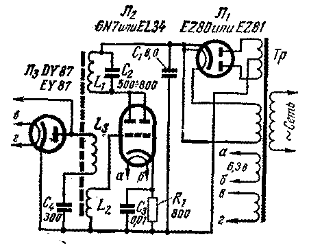

Источником тока высокой частоты служит генератор, собранный на двойном триоде Л2 по схеме с трансформаторной обратной связью (рис. 1). Оба триода лампы соединены параллельно.
Puc.1

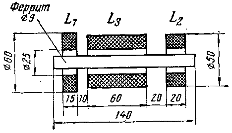

Контур L1C2, настроенный на частоту 100 кгц, включен в анодную цепь генератора. Катушки L1 и L2, размещены на одном ферритовом стержне диаметром 9 мм, длиной 140 мм (рис. 2).
Puc.2
Между ними находится катушка L3 содержащая 1200 витков провода диаметром 0,13- 0,15 мм. Катушка L3 наматывается слоями, слои разделяются прокладками из хорошей изоляционной бумаги. Готовая катушка должна быть хорошо пропитана, так как переменное напряжение на ней при работе генератора достигает 3500 B. Кроме того, катушки L1 и L3 насаживаются на оправку диаметром 25 мм, выточенную из изоляционного материала. Материал для оправки желательно применить термостойкий, так как ферритовый стержень при работе генератора сильно нагревается.

Изменяя степень связи между катушками L1 и L3, можно уменьшить мощность генератора, что бывает желательно при нанесении тонких штрихов. Лампу 6N7 можно заменить лампой 6Н7С, DY87 - 1Ц21П или ЗЦ18П, EZ80, EZ81 - 5Ц4С или 6Ц5С, причем напряжения накальных обмоток силового трансформатора должны соответствовать напряжению накала применяемых ламп.
Данные катушек L1 и L2 в статье не приведены.
