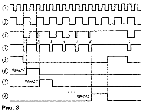

Сигнал, формируемый кодирующим узлом, представляет собой последовательность пакетов прямоугольных импульсов низкого логического уровня с различной длительностью. Пакет состоит из шести импульсов (по числу команд управления). При подаче команды формируется длинный импульс, а при ее отсутствии - короткий. Каждый пакет оканчивается временным интервалом низкого уровня, превышающим период повторения информационных импульсов. Этот интервал необходим для формирования сигнала, переводящего декодирующий узел в исходное состояние перед обработкой очередного пакета импульсов.

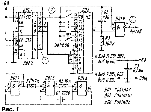

Принципиальные схемы кодирующего и декодирующего узлов приведены соответственно на рис. 1 и 2, а форма импульсов в отдельных точках узлов показана на рис. 3.
Тактовый генератор кодирующего узла собран на элементах DD1.1 - DD1.3. Формируемые им тактовые импульсы делятся по частоте счетчиком DD2.2 на восемь и подаются на счетный вход счетчика DD2.1 (диаграмма 1 на рис. 3). С выходов этого счетчика трехразрядный код поступает на адресные входы мультиплексора DD3. Каждое состояние этих входов сохраняется в течение четырех импульсов на счетном входе счетчика DD2.1.
При разомкнутых контактах кнопок SB1 - SB6 (когда команды управления отсутствуют) импульсы с вывода 3 счетчика DD2.1 укорачиваются дифференцирующей цепью C2R3. При нажатии на кнопки SB1 - SB6 замкнувшиеся контакты нажатой кнопки и внутренние цепи мультиплексора шунтируют конденсатор С2 и импульсы на выходе счетчика DD2.1 сохраняют свою длительность. Для формирования паузы в информационном пакете входы Х6, Х7 мультиплексора DD3 соединены с общим проводом. Сформированный сигнал низкого уровня (диаграмма 3 на рис. 3) с выхода элемента DD1.4 подается на передатчик. Изображенный на этой диаграмме сигнал соответствует команде управления, при которой кнопки SB1, SB3 и SB4 нажаты, а остальные - отпущены. На рисунке видно, что сигналы разных команд разнесены в выходном сигнале во времени и не влияют друг на друга, что позволяет передавать команды также независимо.
Сигнал, принятый и продетектиро-ванный приемником, поступает ча декодирующий узел и после инвертирования элементом DD1.1 подается на объединенные входы D-триггеров микросхем DD4 - DD6, а также на элемент DD1.2. При необходимости (для получения нужной фазы входного сигнала) ко входу устройства можно подключить еще один инвертор, выполненный на свободном элементе микросхемы DD2. С выхода элемента DD1.2 импульсы поступают на дифференцирующую цепь C1R1, которая их укорачивает, так что начало укороченных импульсов совпадает с началом информационных импульсов. После этого они подаются на одновибратор, собранный на элементах DD1.3, DD1.4, резисторе R2 и конденсаторе С2. Длительность этих укороченных импульсов короче "длинных", но длиннее "коротких" информационных импульсов (см. диаграмму 4 на рис. 3) В конце каждого такого импульса (при изменении сигнала с нулевого на единичный уровень) счетчик DD3 переходит в новое состояние (см. диаграммы б - 8 на рис. 3) и на очередном его выходе устанавливается высокий логический уровень. Сигнал с этого выхода подается на соответствующий триггер, который переключается в состояние, определяемое его информационным входом. При "коротком" импульсе (в отсутствие команды управления) на этом входе будет низкий логический уровень, а при "длинном" (когда имеется команда управления) - высокий.
Такой алгоритм работы устройства достигается за счет того, что триггер синхронизируется в момент, отстоящий от начала информационного импульса на время, равное примерно среднему арифметическому длительности "короткого" и "длинного" информационного импульсов. То или иное состояние каждого триггера памяти будет сохраняться до тех пор, пока короткий импульс не сменится на длинный, или наоборот. Одновибратор на элементах DD2.1, DD2.2, R3, СЗ формирует импульс, который после дифференцирования цепью C4R4 устанавливает счетчик DD3 в исходное состояние. Это происходит при наступлении паузы между информационными импульсами (см. диаграмму 4 на рис. 3).

Для проверки описанного устройства вход декодирующего узла соединяют с выходом кодирующего и включают питание. Налаживание состоит в установке временных параметров узлов. Вначале в кодирующем узле подбирают резистор R1 так, чтобы частота генератора была близка к 12,5 кГц. После этого к выходу декодирующего узла подключают осциллограф и, нажимая на кнопки SB1 - SB6, убеждаются в правильности формирования информационных импупьсов и запоминают длительность "короткого" и "длинного" импульсов. Затем подключают осциллограф к выходу элемента DD1.4 декодирующего узла (см. рис. 2) и подбором номиналов резистора R2 и конденсатора С2 устанавливают длительность импульса примерно равной среднему арифметическому длительности "короткого" и "длинного" импульсов.Да-лее, подключив осциллограф к выходу элемента DD2.2 декодирующего узла, подбором номиналов элементов R3 и СЗ добиваются, чтобы высокий логический уровень появлялся на нем примерно в середине паузы между информационными импульсами. При этом следует иметь в виду, что высокий логический уровень на выходе DD2.2 не должен появляться после каждого информационного импульса. Нажимая на кнопки кодирующего узла, проверяют, появляется ли при этом высокий логический уровень на соответствующих выходах декодирующего узла.
