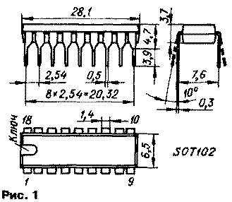

Микросхема оформлена в 18-выводном пластмассовом корпусе SOT102 (рис.1).

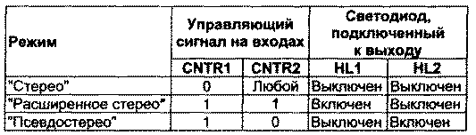

Режим работы процессора выбирают подачей на входы управления CNTR1 и CNTR2 (выводы 11 и 12) сигналов высокого и низкого уровней в определенных сочетаниях в соответствии с таблицей. Эти сигналы можно подавать как со стандартных выходов микросхем ТТЛ, так и с выходов с открытым коллектором, для чего в состав процессора TDA3810 введены необходимые нагрузочные резисторы. Возможна подача сигналов управления и с выходов микросхем КМОП, если их питать напряжением 2...5,5 В. Управлять процессором можно и с помощью механического переключателя, замыкая на общий провод выводы 11 и 12 микросхемы.

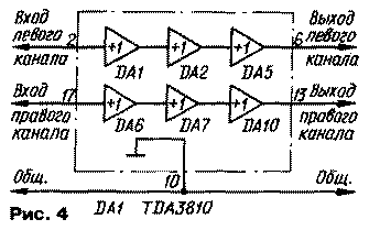

На рис. 4 показана структурная схема процессора TDA3810, работающего в режиме "Стерео". Коэффициент передачи обоих каналов в этом случае равен 1.

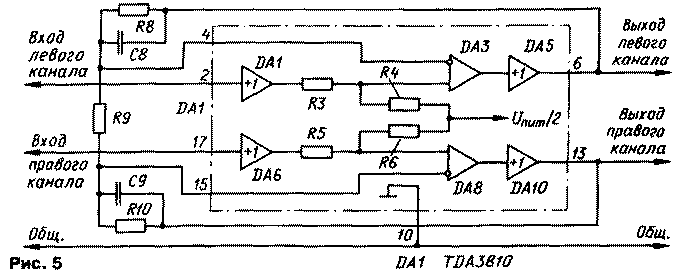

Функциональная схема, представленная на рис. 5, соответствует режиму "Расширенное стерео". Коэффициент передачи со входа левого канала на его выход равен 0,66(1+R8/R9), где 0,66 - коэффициент передачи подключенного к неинвертирующему входу ОУ DA3 внутреннего резистивного делителя процессора, a R8 и R9 - сопротивление внешних резисторов R8 и R9, входящих во входную фильтровую цепь.
При указанных на рис. 3 номиналах этих резисторов коэффициент передачи равен 1,32 (2,4дБ). Коэффициент же передачи от входа левого канала до выхода правого отрицателен и равен -0,66R10/R9=-0,66. На высших частот-
ных составляющих звукового сигнала, где емкостное сопротивление конденсаторов С8 и С9 значительно меньше сопротивления внешних резисторов R8 и R10, сигналы на выходах каналов повторяют с коэффициентом 0,66 сигналы с их входов. Условной частотной границей разделения, ниже которой стереобаза расширяется, а выше нет, можно считать значение 1/2jiR8C8=4 кГц. Если конденсаторы С8 и С9 не устанавливать, стереобаза будет расширяться во всей звуковой частотной полосе.
Поскольку каналы построены аналогично, указанные коэффициенты справедливы и для правого канала.

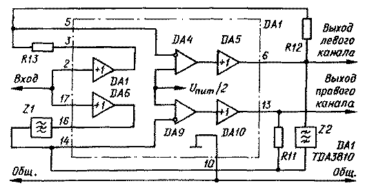

Схема на рис. 6 справедлива для режима "Псевдостерео". Здесь на оба входа стереопроцессора поступает один и тот же монофонический сигнал. Коэффициент передачи со входа левого канала на его выход не зависит от частоты и равен -R12/R13-1.33. Частотную характеристику коэффициента передачи с общего входа моносигнала на выход правого канала определяют характеристики фильтров Z1 и Z2. Через фильтр Z1, собранный на резисторах R1-R5 и конденсаторах С1-СЗ (см. рис. 3), на инвертирующий вход ОУ ОАЭ процессора поступает прямой входной сигнал. Через фильтр Z2 - элементы R6, R7, С4 и С5 - на тот же вход с выхода левого канала подан инвертированный и усиленный сигнал.
Кроме этого, коэффициент передачи зависит от сопротивления резистора R11 обратной связи. Для того чтобы на самых низших значениях частоты коэффициенты
Puc.6
передачи по обоим выходам были одинаковыми, необходимо, чтобы сопротивление резистора R11=100 кОм было в 1,33 раза (R12/R13) больше суммарного сопротивления резисторов фильтра Z1, т. е. R1+R2+R3+R4=76 кОм, что и обеспечивает типовая схема включения.
Фильтр Z1 - режекторный, с частотой затухания около 500 Гц. Фильтр Z2 - полосовой, с той же центральной частотой. Их параметры рассчитаны так, что амплитудно-частотная характеристика по выходу правого канала практически равномерна, а сдвиг фаз между каналами близок к нулю на краях звукочастотной полосы. На частоте 500 Гц выходные сигналы стереопроцессора противо-фазны, а сдвигу в 90 град, соответствуют значения частоты 150 и 2000 Гц. Такая фазочастотная характеристика создает интересную пространственную картину звука.
