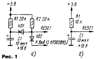

Затем приступим к доработке узла сброса процессора. В типовом АОНе это одно из слабых мест. Сначала удалим диод, подключенный к выводу 13 таймера КР580ВИ53 (дело в том, что система программного перезапуска, в которой задействован диод VD2, на практике неработоспособна и может лишь осложнить запуск процессора). При отсутствии этого диода становится ненужным и второй - VD1 (рис. 1,а). В результате узел становится очень простым и надежным в работе (рис. 1,б). Емкость конденсатора С1 цепи сброса должна быть от 4,7 до 22 мкФ (здесь и далее нумерация элементов соответствует [1]).

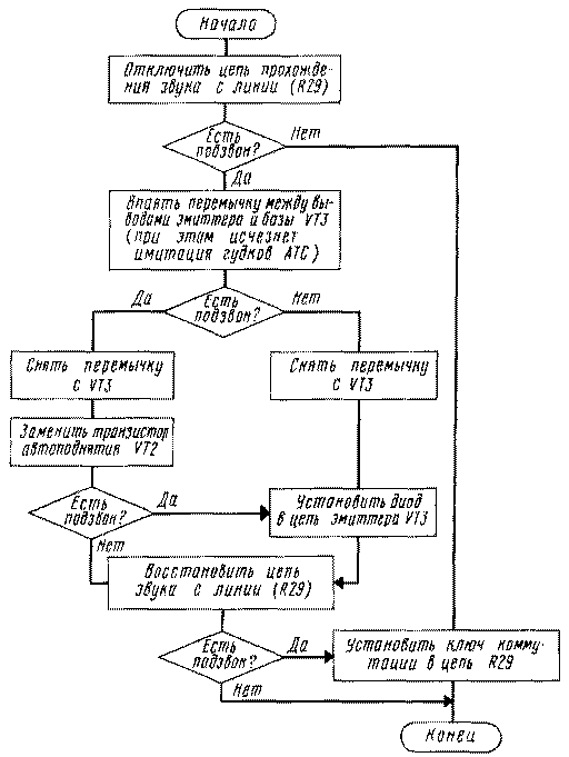

Экспериментально найдены три пути проникновения вызывного сигнала в линию. Первый - транзистор "автоподнятия", подключающий к линии нагрузочный резистор при определении номера. Базовая цепь этого транзистора управляется высоким уровнем с вывода 15 микросхемы порта КР580ВВ55. Известно, что напряжение питания +5 В может содержать пульсации звуковой частоты, возникающие во время работы УНЧ, т. е. при звонках телефона. Уровень этих пульсаций невысок (несколько десятков милливольт), и на работу цифровых микросхем они не влияют. Однако, попадая в базу транзистора и усиливаясь, они вызывают паразитную модуляцию напряжения в линии, что и воспринимается как "подзвон". Полностью отфильтровать такие пульсации достаточно сложно, поэтому лучше выбрать ключевой элемент, нечувствительный к ним.
Этому требованию отвечают п-ка-нальные полевые транзисторы с изолированным затвором, имеющие небольшое напряжение включения и низкое сопротивление канала в открытом состоянии (например, для КП501А Rоткр=10 Ом при Uупр= 2,5 В). Для замены транзисторов КТ940А пригодны ключи на полевых транзисторах, специально выпускаемые для телефонных аппаратов: КП501А,_КР1014КТ1В, КР1064КТ1В [3]. Первый из указанных приборов наиболее удобен для замены, так как выпускается в трехвыводном корпусе. Замену производят так: вместо базы подсоединяют затвор, вместо эмиттера - исток, а вместо коллектора - сток полевого транзистора.
Второй путь проникновения сигналов - цепь транзистора импульсного ключа, выдающего в линию импульсы набора и другие сигналы. Диод VD9 запрещает выдачу в линию сигнала с вывода 17 таймера КР580ВИ53 при работе внутреннего УНЧ. Однако эта блокировка может быть недостаточной, и тогда часть сигнала ответвляется в базу транзистора VT3 [3], а после усиления попадает в линию. Это явление можно устранить включением в эмиттерную цепь VT3 кремниевого диода, анодом к эмиттеру, катодом к общему проводу (подойдут диоды из серий КД102, КД103 или подобные).

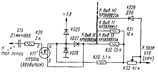

Третий путь - цепь, по которой сигнал из телефонной линии поступает на вход звукового усилителя (например, в режиме "Sound"). В этом случае "подзвон" вызван прохождением сигнала с базы транзистора УНЧ в линию (рис. 2). Блокировка с помощью диода VD27 сигналом с вывода 10 порта КР580ВВ55 чаще всего бывает неэффективна. Один из путей решения задачи - установка буферного каскада, усиливающего сигнал с линии и не пропускающего в обратном направлении. Однако более простое решение - установить ключ коммутации в цепь прохождения сигнала. Для этого подходят вышеуказанные полевые транзисторы. Недостаток этого способа в том, что не все экземпляры работают здесь одинаково хорошо, может потребоваться подбор транзистора.

Перечисленные факторы в разных аппаратах проявляются в неодинаковой степени, поэтому предлагается общий алгоритм операций по устранению "подзвона" (рис. 3). На этапе проверки потребуется помощник, который будет звонить на тот номер, где установлен АОН, и на слух определять наличие и интенсивность "подзвонов".
