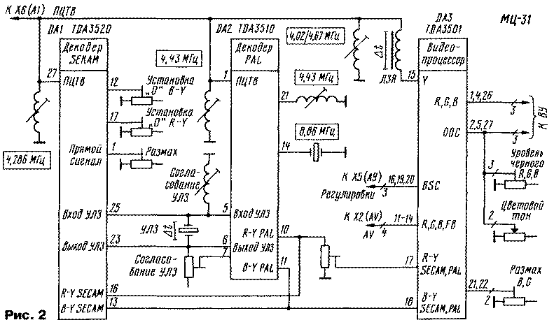

Модули МЦ-31, МЦ-40, МЦ-46, МЦ-402 - двухсистемные устройства, обрабатывающие сигналы SECAM и PAL. Они также имеют схожую структуру, которая для модуля МЦ-31 представлена на рис. 2. В них использовано по три микросхемы Декодер PAL в каждом модуле построен на микросхеме TDA3510 (К174ХА28). В МЦ-31 декодером SECAM служит микросхема TDA3520 (К174ХА16), а видеопроцессором - TDA3501 (К174ХА17). В других модулях функции декодера SECAM выполняет микросхема TDA3530 (К174ХА31), а видеопроцессора - TDA3505 (К174ХАЗЗ).
Puc.2
Микросхемы TDA3520 и TDA3530 равноценны по параметрам. Основное различие их в том, что в первой использованы фазовые декодеры ЦРС с автоподстройкой, а во второй - частотные ВП TDA3505, в отличие от TDA3501, имеет систему автоматической установки и поддержания баланса белого (АББ) на уровне темновых токов. Это дает основание считать, что модуль МЦ-31 уступает по характеристикам другим модулям группы, и позволяет рекомендовать замену не только МЦ-2 и МЦ-3, но и МЦ-31 более совершенными МЦ-40, МЦ-46, МЦ-402.
Следует иметь в виду, что ВУ в модулях МЦ-46 и МЦ-402 отсутствуют, они перенесены на плату кинескопа (для расширения полосы пропускания ВП и ВУ). Поэтому при использовании этих модулей одновременно заменяют и плату кинескопа. Однако конструкция плат такова, что подобная замена возможна лишь в телевизорах с планарны-ми кинескопами. Модуль МЦ-40 содержит ВУ, и он может быть применен в телевизоре с любым кинескопом и без замены его платы.

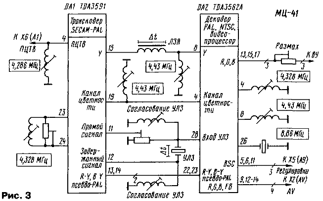

Puc.3
В модуле МЦ-41 (его структурная схема показана на рис. 3) сигналы сис темы SECAM транскодируются (преобразуются) в сигналы псевдо-PAL. Подробно этот процесс описан в [3]. В модуле использованы две микросхемы: транскодер SECAM - псевдо-PAL TDA3591 (КР1021ХАЗ), видеопроцессор с АББ и декодерами PAL, NTSCTDA3562A(KP1021XA4). Преобразование сигналов SECAM в PAL приводит к уменьшению заметности перекрестных искажений между сигналами яркости и цветности, возникающих в системе SECAM в моменты совпадения частоты поднесущей ЦРС с частотой какой-нибудь из гармоник сигнала яркости. Однако преобразование приводит одновременно и к появлению интерференции между поднесущими ЦРС SECAM и поднесущей ЦРС PAL, проявляющейся в виде муара на экране телевизора. Такие модули в нашей стране использовали лишь в небольшом числе моделей телевизоров и в последнее время не применяют. Поэтому модуль МЦ-41 для замены в ЗУСЦТ не рекомендуется.

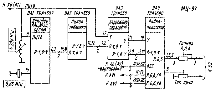

Примерно такое же число деталей (96) содержит выпускаемый промышленностью модуль цветности МЦ-97, структурная схема которого показана на рис. 6. Это вместе с широким использованием чип-компонентов позволило уменьшить размер платы модуля вдвое по сравнению с размерами рассмотренных ранее модулей и более рационально (прямыми линиями) выполнить трассировку печатных линий. В нем применены трехсистем-ный (SECAM, PAL, NTSC-4,43) декодер ЦРС TDA4657 с линией задержки TDA4665, корректор цветовых переходов TDA4565, видеопроцессор TDA4580, строенный видеоусилитель в интегральном исполнении TDA6103Q.
Puc.6
Описание микросхемы TDA4657 отсутствует в доступной литературе, имеется лишь структурная схема в [6]. По-видимому, она - модификация известного четырехсистемного декодера TDA4650, в которой исключена возможность обработки сигналов NTSC-3,58. Это позволило уменьшить с 28 до 20 число выводов микросхемы, исключить внешние катушки и сократить число навесных компонентов.
Микросхема TDA4580 - лучший ВП из числа имеющих аналоговое управление [3, 5] Он отличается расширенной полосой пропускания (10 вместо 6 МГц у TDA3505). Система АББ в нем обеспечивает автоматическое сохранение баланса белого не только на уровне темновых токов, но и при любой яркости, включая максимальную. Еще одна особенность этого ВП - контроль токов катодов при включении телевизора, обеспечивающий открывание ВУ только после полного их прогрева. ВП снабжен двумя входами сигналов R, G, В для подачи сигналов OSD с микроконтроллера системы управления телевизором и с выхода модуля телетекста или компьютера. В модуле имеется только одна точка настройки.

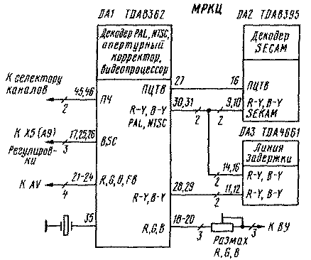

Разнообразие схем построения модулей цветности на этом не заканчивается. В [1, 3] рассмотрено еще несколько их вариантов. Однако они либо применены в телевизорах с моношасси (следовательно, с подключением к основной плате, непригодным для установки в ЗУСЦТ), либо управляются по цифровой шине микроконтроллером, либо используют цифровую обработку сигналов. В них установлены микросхемы TDA836X, TDA837X с узлами повышения четкости изображения (апертурной коррекции), TDA4670 или их цифровые варианты SDA92xx. Говорить о возможности их применения для модернизации телевизоров ЗУСЦТ, 4УСЦТ бессмысленно. Однако для иллюстрации современных подходов к построению модулей цветности дадим хотя бы один пример.
Та часть многофункциональной БИС TDA836x, которая совместно с микросхемами TDA8395 и TDA4661 реализует функции четырехсистемного декодера, линии задержки и ВП, показанных на рис. 7, использует лишь 20 внешних компонентов (два кварцевых резонатора, один диод, семь резисторов и десять конденсаторов). При этом обеспечивается полоса пропускания 9 МГц [7].
Puc.7
