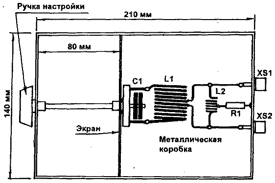

Конструкция фильтра показана на рис.2.
Puc.2
