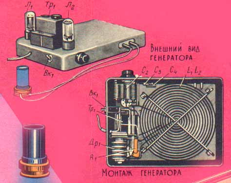

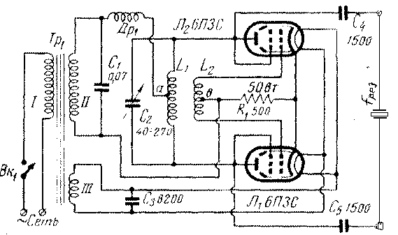

Установка для демонстрации опытов с ультразвуком состоит из электронного генератора (рис.1), кварцевого преобразователя электрических колебаний в ультразвуковые и линзового сосуда (рис.2) для фокусировки ультразвука. В блок питания входит только силовой трансформатор Тр1, так как анодные цепи ламп генератора питаются непосредственно переменным током (без выпрямителя). Такое упрощение не сказывается отрицательно на работе прибора и в то же время заметно упрощает его схему и конструкцию.
Электронный генератор выполнен по двухтактной схеме на двух лампах 6ПЗС, включенных по триодной схеме (экранные сетки ламп соединены с анодами). В анодные цепи ламп включен контур L1C2, определяющий частоту генерируемых колебаний, а в сеточные цепи - катушка обратной связи L2. В катодные цепи включено небольшое сопротивление R1, в значительной степени определяющее режим ламп.
Puc.1. Принципиальная схема генератора
Высокочастотный сигнал подается на кварцевый резонатор через разделительные конденсаторы С4 и С5. Кварц размещается в герметическом кварцедержателе (рис. 2) и соединяется с генератором проводами длиной 1 м.
Puc. 2. Линзовый сосуд и кварцедержатель
Кроме рассмотренных деталей, в схеме имеются еще конденсаторы C1 и С3 а также дроссель Др1 через который на аноды ламп подается анодное напряжение. Этот дроссель предотвращает короткое замыкание высокочастотного сигнала через конденсатор C1, и междувитковую емкость силового трансформатора.

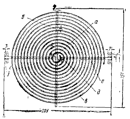

Основными самодельными деталями генератора являются катушки L1 и L2, выполненные в виде плоских спиралей. Для их изготовления необходимо выпилить деревянный шаблон. Из доски шириной 25 см выпиливаются два квадрата, которые служат щечками шаблона. В центре каждой щечки следует сделать отверстия для металлического стержня диаметром 10-15 мм, а в одной из щечек вырезать отверстие или канавку шириной 3 мм для крепления вывода катушки. На металлическом стержне с обоих концов нарезают резьбу и между двумя гайками размещают щечки на расстоянии, равном диаметру наматываемой проволоки. На этом изготовление шаблона можно считать законченным и приступить к намотке катушек.
Металлический стержень одним концом зажимают в тисках, между щечками укладывают первый (внутренний) виток провода, после чего стягивают гайки и продолжают намотку. Катушка L1 имеет 16 витков, а катушка L2-12 витков медного провода диаметром 3 мм. Катушки L1 и L2 изготавливаются отдельно, затем размещаются одна над другой на крестовине из текстолита или пластмассы (рис. 3). Для того, чтобы придать катушкам большую прочность в крестовинах ножовкой или напильником выпиливаются углубления. Для закрепления катушек одну из них сверху следует прижать второй крестовиной (без углублений), а вторую положить прямо на пластину из органического стекла, гетинакса или пластмассы.укрепленную на металлическом шасси генератора.
Рис. 3
Дроссель высокой частоты наматывается на керамическом или пластмассовом каркасе диаметром 30 мм проводом марки ПЭЛШО-0,25 мм. Намотка ведется внавал секциями по 100 витков в каждой. Всего дроссель имеет 300-500 витков. В данной конструкции применен самодельный силовой трансформатор, выполненный на сердечнике из пластин Ш-33, толщина набора 33 мм. Сетевая обмотка содержит 544 витка провода ПЭЛ-0,45. Сетевая обмотка рассчитана на включение в сеть с напряжением 127 B. В случае использования сети с напряжением 220 в обмотка I должна содержать 944 витка провода ПЭЛ-0,35. Повышающая обмотка имеет 2980 витков провода ПЭЛ-0,14 и накальная обмотка ламп - 30 витков провода ПЭЛ-1,0. Такой трансформатор можно заменить силовым трансформатором марки ЭЛС-2, используя только сетевую обмотку, накальную обмотку ламп и повышающую обмотку полностью, или же любым силовым трансформатором мощностью не менее 70 BA и с повышающей обмоткой, обеспечивающей при нагрузке 470 B на анодах ламп 6ПЗС.

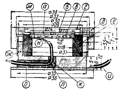

Кварцедержатель изготавливается из бронзы по чертежу, помещенному на рис. 4. В корпусе с помощью сверла диаметром 3 мм просверливается Г-образное отверстие для вывода провода л, В корпус вставлено резиновое кольцо е, которое служит для амортизации и изоляции кварца. Кольцо можно вырезать из обычной резинки для стирания карандаша. Контактное кольцо б вырезается из латунной фольги толщиной 0,2 мм. Это кольцо имеет лепесток м для припаивания провода. Оба провода л и и должны иметь хорошую изоляцию. Провод и припаивается к опорному флянцу О. Не рекомендуется скручивать провода между собой.

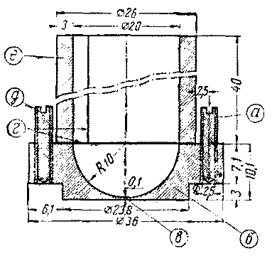

Линзовый сосуд состоит из цилиндра е и ультразвуковой линзы б (рис.5). Цилиндр выгибают из пластинки органического стекла толщиной 3 мм на круглом деревянном шаблоне диаметром 19 мм.
Рис.5. Линзовый сосуд

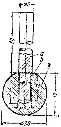

Пластину нагревают над пламенем до размягчения, изгибают по шаблону и склеивают уксусной эссенцией. Склеенный цилиндр связывают нитками и оставляют до высыхания на два часа. После этого наждачной бумагой выравнивают торцевые концы цилиндра и снимают нитки. Для изготовления ультразвуковой линзы б нужно сделать специальное приспособление (рис. 6) из стального шарика диаметром 18-22 мм от шарикового подшипника. Шарик следует отжечь, нагрев его до красного каления и медленно охладив. После этого в шарике просверливают отверстие диаметром 6 мм и нарезают внутреннюю резьбу. Для закрепления этого шарика в патроне сверлильного станка из прута нужно изготовить стержень с резьбой на одном конце.
Рис.6. Приспособление
Стержень с навинченным шариком зажимают в патрон станка, включают станок на средних оборотах и, вдавливая шарик в пластину органического стекла толщиной 10 - 12 мм, получают необходимое сферическое углубление. Когда шарик углубится на расстояние, равное его радиусу, сверлильный станок выключают и, не прекращая нажима на шарик, охлаждают его водой. В результате в пластине органического стекла получается сферическое углубление ультразвуковой линзы. Из пластины с углублением вырезают ножовкой квадрат со стороной 36 мм, выравнивают мелкозернистой наждачной бумагой образовавшийся вокруг углубления кольцевой выступ и стачивают снизу пластину так, чтобы в центре углубления осталось дно толщиной 0,2 мм. Затем отшлифовывают до прозрачности поцарапанные наждачной бумагой места и на токарном станке обрезают углы так, чтобы сферическое углубление осталось в центре пластины. С нижней стороны пластины необходимо сделать выступ высотой 3 мм и диаметром 23,8 мм для центровки линзы на кварцедержателе.
Обильно смочив уксусной эссенцией или дихлорэтаном один из торцовых концов цилиндра, приклеивают его на ультразвуковую линзу так, чтобы центральная ось цилиндра совпала с осью, проходящей через центр линзы. После высыхания в склееном сосуде просверливают три отверстия для подстроечных винтов. Вращать эти винты лучше всего с помощью специальной отвертки, изготовленной из обычной проволоки длиной 10-12 см и диаметром 1,5-2 мм и снабженной ручкой из изоляционного материала. После изготовления указанных деталей и монтажа генератора можно приступить к налаживанию прибора, которое обычно сводится к настройке контура L1C2 в резонанс с собственной частотой кварца. Кварцевую пластинку в (рис.4) следует вымыть с мылом в проточной воде и высушить. Контактное кольцо б сверху зачищают до блеска. Аккуратно накладывают кварцевую пластинку сверху контактного кольца и, капнув несколько капель трансформаторного масла на края пластинки, завинчивают крышку д, так, чтобы она прижала кварцевую пластинку. Для индикации ультразвуковых колебаний углубления а и г на крышке заполняют трансформаторным маслом или керосином. После включения питания и минутного прогрева вращают ручку настройки и добиваются резонанса между колебаниями генератора кварцевой пластинки. В момент резонанса наблюдается максимальное вспучивание жидкости, налитой в углублении на крышке. После настройки генератора можно приступить к демонстрации опытов.
