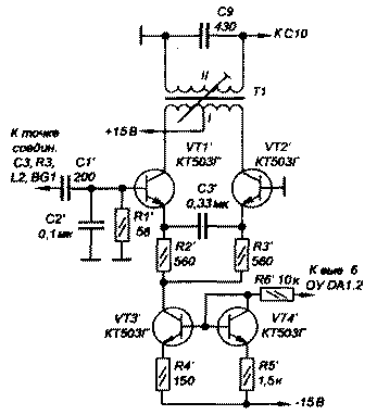

Замечено, что включение в тракт магнитной записи САДП приводит к некоторому увеличению уровня шума фонограммы. Устранить этот эффект можно применением модулятора на основе дифференциального каскада, исключающего четные гармоники в токе подмагничивания.
Система адаптивного динамического подмагничивания (САДП) до сих пор вызывает интерес у любителей магнитной записи. Объясняется это тем, что при относительной простоте она способствует повышению качества записываемого сигнала за счет расширения динамического диапазона в области высоких частот и снижения гармонических и интермодуляционных искажений при записи на магнитную ленту. Кроме того, САДП стабилизирует ток подмагничивания, что благоприятно сказывается на временной и температурной стабильности параметров канала записи магнитофона.
Занимаясь ремонтом, настройкой и доработкой кассетных магнитофонов-приставок, я дополнял их САДП. Эксперименты с этой системой показали, что при ее включении несколько увеличивается уровень шума тракта записи-воспроизведения магнитофона. Происходит это потому, что в токе подмагничивания, создаваемом САДП, присутствуют четные гармоники. Их источником является в основном амплитудный модулятор тока подмагничивания, выполненный на одном транзисторе.
Для устранения указанного недостатка САДП предлагаю применять модулятор, схема которого показана на рисунке. Основу его составляет дифференциальный каскад, управляемый источником тока [1]. Этот модулятор действует, используя линейную зависимость крутизны передаточной характеристики биполярного транзистора от тока эмиттера. Но в отличие от модулятора, примененного в САДП, он имеет симметричную структуру и не вносит в ток подмагничивания четных гармоник.
Puc.1
Для переделки платы САДП собирают новый модулятор, причем новые элементы модулятора имеют нумерацию с апострофом.
Дифференциальный каскад модулятора на транзисторах VT1', VT2' нагружен на первичную обмотку трансформатора Т1. Амплитуда напряжения на нагрузке и, соответственно, тока подмагничивания модулируется изменением тока каскада посредством "токового зеркала" на VT3', VT41. Конденсаторы С1', С2' образуют емкостный делитель напряжения, поступающего от генератора стирания. Резисторы R1', R2', R3' служат для стабилизации режима работы каскада по постоянному току. Резисторы R4', R5' определяют коэффициент передачи "токового зеркала"; конденсатор СЗ' повышает коэффициент передачи модулятора на частоте подмагничивания.
В модуляторе применены конденсаторы типов К10-23 (СГ, СЗ1), К73-17 (С2', С4') и резисторы МЛТ. Резисторы R2' и R3' должны иметь разброс в сопротивлении не более 2 %. Также желательно подобрать транзисторы VT1' и VT21 с близкими значениями коэффициента передачи тока базы и напряжения база-эмиттер, например, при токе 5 мА. Конструкция трансформатора Т1 несколько изменена с целью повышения температурной стабильности его параметров и уменьшения потерь в магнитопроводе. Трансформатор выполнен на броневом магнитопроводе Б18 из феррита М2000НМ1 с подстроечным сердечником ПС2,2х8 из феррита той же марки. Чашки склеивают с зазором, для чего между ними в центральной части вкладывают прокладку толщиной 0,3 мм. Первичная обмотка Т1 намотана в два провода по 20 витков ПЭВ-2 0,23 (отвод от середины обмотки I образуется соединением конца и начала разных проводов); вторичная обмотка содержит 190 витков такого же провода. Между первичной и вторичной обмотками проложен слой изоляции.
Наладка модулятора сводится к установке предельного тока подмагничивания. Для этого правый вывод резистора R6' отсоединяют от вывода 6 ОУ DA1.2 и подсоединяют к проводу питания +15 В; затем в режиме записи, при заранее отрегулированном генераторе стирания и настроенном контуре LT1C9, подбором конденсатора С1' устанавливают ток подмагничивания через головку BG2 несколько выше необходимого для используемой головки записи (ГУ или ГЗ). Такая настройка позволяет полностью использовать диапазон изменения управляющего напряжения с вывода 6 ОУ DA1.2 и минимизировать коэффициент гармоник модулятора, который повышается при увеличении амплитуды переменного напряжения, действующего на базе транзистора VT1'.
Кроме переделки модулятора, в магнитофоне также желательно заменить однотактный генератор стирания двухтактным. Очень хорошие результаты показывает генератор, описание которого приведено в [2]. Он более стабилен в работе, чем примененный в САДП, и имеет лучшую форму выходного напряжения.
Взвешенный уровень шума в канале записи-воспроизведения после рекомендуемых изменений в САДП понизился примерно на 2 дБ. Уменьшилось также проникновение управляющего сигнала в головку записи.
Единственным недостатком нового модулятора является некоторое увеличение потребляемой мощности, которое составит 300...350 мВт на один канал при максимальном токе подмагничивания.
