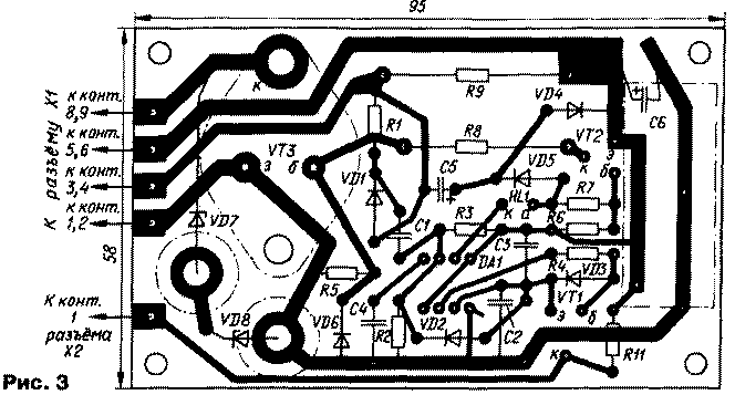

Блок смонтирован на печатной плате из одностороннего фольгированного стеклотекстолита толщиной 1,5 мм. Чертеж платы показан на рис. 3. Смонтированную плату укрепляют в прочной коробке подходящих размеров. Если коробка металлическая, транзистор VT3 устанавливают через слюдяную прокладку на одной из ее стенок. Нужно также позаботиться о пыле- и влаго-защите блока.
Следует отметить, что применять катушку зажигания от автомобилей ВАЗ 2109 с описанным блоком нельзя, так как они имеют очень низкое сопротивление первичной обмотки (доли ома). Лучше всего блок работает с катушкой Б117А, но допустимо применение и других, сопротивлением первичной обмотки около 3 Ом.

Налаживание блока сложности не представляет. Если форма сигналов в характерных точках 2-4 (см.схему) близка к показанной на рис. 2, требуется только подборкой резистора R4 установить необходимые пределы регулирования угла отставания, формируемого фазовым узлом. В зависимости от состояния контактов прерывателя в некоторых случаях может потребоваться подобрать конденсатор С1 с минимальной, но обеспечивающей устойчивое свечение светодиода HL1, емкостью.
