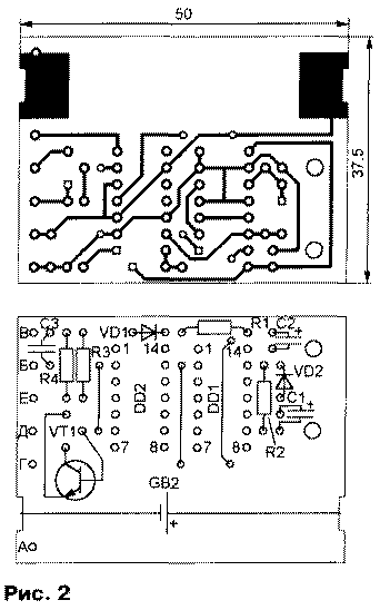

Устройство собрано на печатной плате, чертеж которой показан на рис. 2. На месте микросхемы DD1 можно установить КР1561ТМ2. Транзистор КТ312Б заменим любым из серии КТ3102. Диоды, кроме указанных на схеме, - любые из серий КД521, КД522.
Резисторы - МЛТ-0,125. Оксид-ные конденсаторы С1 и С2 - К50-40, СЗ - КМ-5. Гальванический элемент GB1 типоразмера А286 (ААА).
