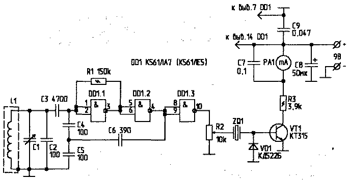

Предлагаю схему металлоискателя, с помощью которого можно отыскать металлический предмет на расстоянии до 60 см от рамки поисковой катушки.
Схема (рис.1) состоит из генератора DD1.1, DD1.2, буфера DD1.3 и усилителя постоянного тока на VT1, подключенного к выходу DD1.3 через кварцевый резонатор ZQ1. Нагрузкой VT1 служит индикатор РА1. Работает схема следующим образом. Переменный резистор R2 устанавливают в верхнее по схеме положение, что соответствует максимальной чувствительности прибора, и переменным конденсатором С1 настраивают генератор так, чтобы стрелка РА1 находилась посередине шкалы. При внесении металла (диамагнетика) в зону возле рамки, стрелка будет отклоняться влево, а магнитного материала (ферромагнетика) - вправо.
Рис. 1
Настройка схемы заключается в том, что нужно настроить частоту генератора (изменяя емкость С1) на резонансную частоту кварцевого резонатора ZQ1.

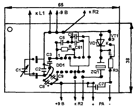

Детали и конструкция. Металлоискатель смонтирован на печатной плате из фольгированного стеклотекстолита толщиной 1,5 мм. Чертеж печатной платы показан на рис.2. Постоянные резисторы - МЛТ-0,125, переменный резистор R2 - СП4-АМ. Конденсаторы С1...С8 - КМ-4, С9 - К50-6. VT1 - КТ315 с любым буквенным индексом, ZQ1 - РК-170 на 1 МГц, но можно ислользовать кварцевые резонаторы на частоты 90 кГц... 1,1 МГц. Конденсатор С1 взят из транзисторного приемника, его емкость - 5...470 пФ. Можно отказаться от использования КПЕ и заменить его варикапом. Фрагмент такой схемы показан на рис.3. РА1 - измерительная головка с током отклонения 500 мкА.

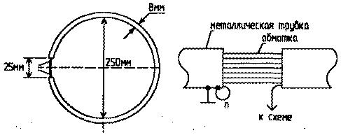

Поисковая катушка L1 (рис.4) выполнена из алюминиевой или медной трубки диаметром 250 мм. Катушку сгибают так, чтобы концы металлического экрана не соединялись между собой. Она содержит 20...50 витков провода ПЭЛШО-0,27.
Puc.4
Выводы катушки соединяются со схемой экранированным проводом, например, РК-75. Катушка прикреплена к диэлектрическому шесту длиной примерно 1200 мм. Схема расположена в металлическом экране и закреплена на другом конце шеста. Шест можно сделать из эбонита или стеклопластика.
