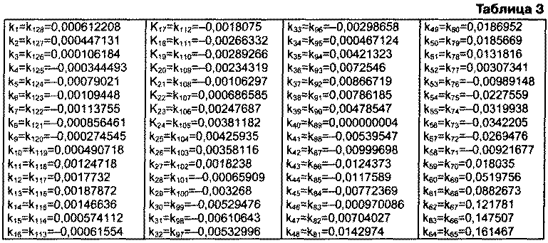

Фильтр с конечной импульсной характеристикой (КИХ-фильтр), реализуют, вычисляя отсчеты выходного сигнала у, по формуле у, = k,*х,+k2* хi+1+...+ Кm*xi+m-1.
Каждый из m последовательных входных отсчетов Xi+j-1, умножают на соответствующий коэффициент kj, а полученные произведения суммируют. Сдвинув входной массив на один отсчет, аналогичным образом получают значение уi+1 и т. д. до конца массива. Число m называют длиной или порядком фильтра. Чем оно больше, тем лучшие показатели (например, затухание в полосе непрозрачности фильтра) могут быть достигнуты, но тем больше вычислений придется выполнить.
В табл. 3 приведены коэффициенты ФНЧ (т=128), необходимого для подготовки данных к уменьшению значения FKB с 44,1 до 8 кГц. Спектральные составляющие с частотами выше 4 кГц он подавит не менее чем на 40 дБ. Данные из этой таблицы пригодны и для фильтрации сигналов с исходными частотами FKB 22,05 или 11,025 кГц - достаточно взять соответственно каждый второй или каждый четвертый коэффициент. Частота среза фильтра останется прежней.

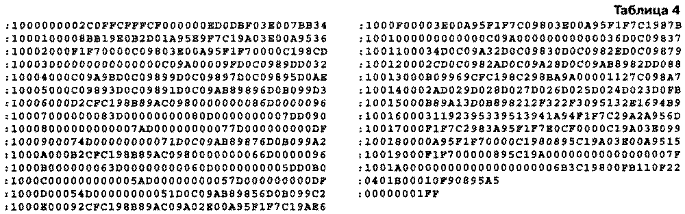

Принципиальная схема одного из возможных устройств воспроизведения записанных в ПЗУ аудиоданных изображена на рис. 2. Его удалось предельно упростить, применив микроконтроллер AT90S2323 (DD1) и РПЗУ 24С512 (DS1), связанные по шине I2C. Тем не менее все узлы, имеющиеся в рассмотренной выше структурной схеме (см. рис. 1), здесь присутствуют. Функцию тактового генератора микроконтроллер реализует программно, посылая каждые 125 мкс по шине I2C запрос чтения очередного байта из РПЗУ. Последнее, выдав на шину требуемый байт, автоматически инкрементиру-ет свой внутренний адресный счетчик. Таким образом, частота FKB в данном случае равна 8 кГц, что позволяет хранить в РПЗУ объемом 64 Кбайт звуковые фрагменты "телефонного" качества длительностью до 8 с.
Операцию преобразования кода в пропорциональное ему напряжение также выполняет микропроцессор. На своем выводе РВ2 он программно формирует импульс длительностью, пропорциональной значению полученного из РПЗУ кода. Закон изменения "постоянной составляющей" полученной ШИМ-последовательности (ШИМ - широтно-импульсная модуляция, в англоязычной литературе этому термину соответствует PWM - Pulse Width Modulation) совпадает с заданными кодами, хранящимися в РПЗУ Коды программы, которые следует занести во FLASH-память микроконтроллера, приведены в табл. 4.

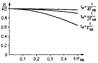

С другим эффектом, связанным с так называемыми апертурными искажениями, дело обстоит сложнее. Известно, что коэффициент передачи ЦАП зависит от частоты сигнала тем сильнее, чем более длинные импульсы используются для восстановления сигнала. Соответствующие зависимости приведены на рис. 4. Например, если длительность импульса tИ равна периоду квантования T=1/FKB (выходное напряжение в интервалах между отсчетами остается постоянным и равным значению отсчета), амплитуда восстановленного сигнала на частоте, близкой к 0,5FKB, уменьшается почти на 40 % по сравнению с получаемой на значительно более низких частотах.
В обычных ЦАП длительность импульсов постоянна, и апертурные искажения не имеют нелинейного характера. Их легко устраняют с помощью простых цифровых или аналоговых фильтров, поднимающих высокие частоты. Длительность импульсов ШИМ изменяется в широких пределах пропорционально мгновенным значениям сигнала, что приводит к динамической нелинейности преобразования. Искажения растут с увеличением частоты и амплитуды. Если последняя такова, что длительность импульсов изменяется от нуля до максимума, почти равного периоду квантования, коэффициент гармоник сигнала частотой, в восемь раз меньшей FKB, составит примерно 4 %. При увеличении частоты сигнала вдвое он возрастет до 30 %. С уменьшением амплитуды искажения падают.
