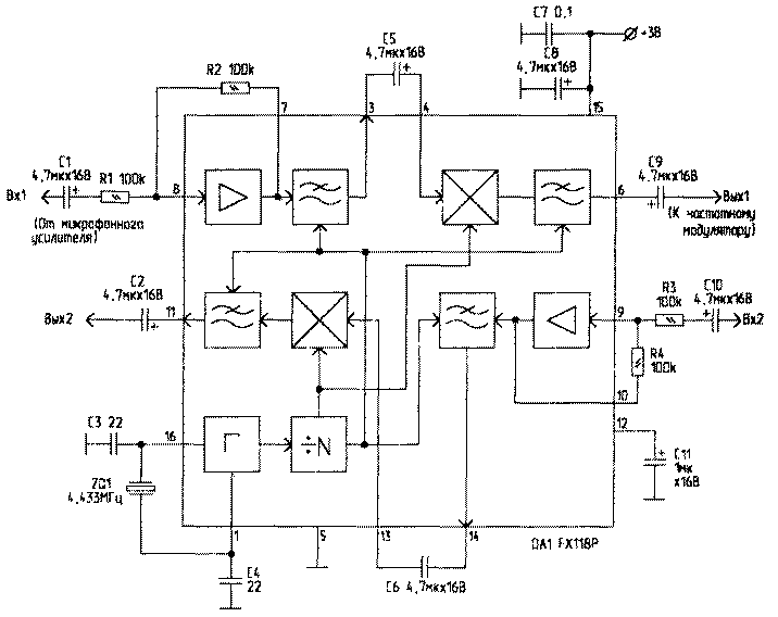

В статье описана схема скремблера/ дескремблера телефонных разговоров. Схема широко применяется в радиотелефонии для усложнения прослушивания телефонных разговоров. Несмотря на то, что эффективность такой системы кодирования информации низка по сравнению с цифровыми средствами, применение данного метода предпочтительно в ряде случаев ввиду простоты методов встраивания данных схем в готовые аналоговые устройства и их низкой себестоимости.
Для реализации описанного метода модернизации радиотелефона необходима пара скремблер/дескремблер, устанавливаемая в трубку, и пара - в базовый блок. Размеры устройства не позволяют вмонтировать их в телефонный аппарат. Использование же в качестве задающего генератора мультивибратора с RC-частотозадающими цепями приводит к искажениям речи, а также вызывает трудности настройки кодека.
Фирмой CML Int. разработана схема дуплексного инвертора частоты FX118P. Для получения высокостабильных несущих частот преобразования применяется кварцевый генератор (используется широкодоступный кварц на частоту под-несущей PAL 4,43 МГц). Несущая час-
