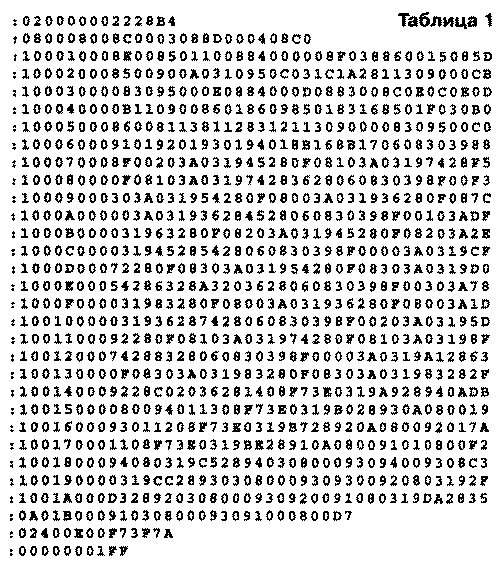

Программа, которую необходимо занести в память МК DD2, чтобы превратить устройство в счетчик, функционально подобный [3], приведена в табл. 1. При включении питания во всех разрядах индикатора зажигаются нули. После каждого выполнения цикла "затенен КГ - "затенены U1 и U2" - "не затенен U1" - "не затенен U2" показания увеличиваются на единицу. Счетчик реверсивный, поэтому при срабатывании датчиков в обратном порядке показания на столько же уменьшаются. Максимальное число - 9999, после него следует ноль.
В следующих статьях цикла будет подробно рассказано о том, как создавались и отлаживались схема и программа счетчика, об их совершенствовании и введении дополнительных функций. Этими примерами будут проиллюстрированы основные возможности МК PIC16F84 и приемы работы с предоставляемыми фирмой Microchip бесплатными средствами программирования и отладки. Они объединены в пакет MPLAB, последнюю версию которого можно "скачать" с Интернет-сайтов www.microchip.com или www.microchip.ru. Если это будет сделано ко времени выхода журналов со следующими статьями цикла, освоение изложенного в них материала будет значительно облегчено.
Для того чтобы занести коды из табл. 1 во внутреннюю память программ МК, необходим программатор. Однако он не "умеет" читать коды с журнальных страниц, поэтому прежде всего требуется создать в компьютере файл с этими кодами в формате, "понятном" программатору. В табл. 1 они приведены в так называемом НЕХ-формате, разработанном фирмой Intel и ставшем фактическим стандартом для программирования ПЗУ различного назначения. (Нужно сказать, что других одноименных форматов, например, Microchip HEX, не существует, используются подобные названия лишь по недоразумению). Аналогичные форматы, разработанные другими фирмами, не нашли широкого применения и предназначены, как правило, лишь для аппаратных и программных средств собственной разработки, в большинстве своем "понимающих" и Intel НЕХ-формат.
Коды вводят в компьютер с помощью любого текстового редактора, в том числе Microsoft Word, точно в том виде, в котором они приведены в табл. 1. Если имеется сканер и программа распознавания текста, например, FineReader, можно воспользоваться ими. Но в последнем случае считанные данные придется сверить с оригиналом, так как автоматическое распознавание не идеально (возможны ошибки). Учтите, что в НЕХ-файлах применяются только символ двоеточия, цифры и латинские буквы A-F. Каждую строку начинают двоеточием в первой позиции и заканчивают нажатием на клавишу ENTER. Пробелы не допускаются. Закончив ввод и проверив коды, сохраните файл в режиме "Текст DOS" или "Только текст", присвоив ему любое имя с расширением .hex.

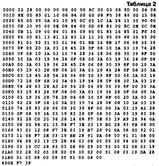

Нередко коды программ публикуют в виде так называемого "дампа памяти". Это более удобная для зрительного восприятия (чем в НЕХ-формате) таблица. Она состоит из строк, начинающихся шестнадцатиричным адресом (обычно четырехразрядным), за которым через пробелы следуют двухразрядные шестнадцатиричные коды, хранящиеся в следующих одна за другой ячейках (байтах) памяти. Адрес в начале строки относится к первой из ячеек, а всего их обычно 16. Для сравнения в табл. 2 приведен дамп, содержащий те же данные, что и табл. 1. HEX и дамп легко преобразовать один в другой следующим образом (см. табл. 3).
Первые два знака после двоеточия - число байт информации в строке. В данном случае их 16 (10Н). Далее следует адрес первого байта (0020Н), за ним - двухразрядный код назначения строки:

За кодом назначения следует область данных из указанного в начале строки числа байт. Строка завершается контрольным байтом. Алгоритм подсчета его значения довольно прост: восемь младших двоичных разрядов суммы всех байт строки, включая ее длину, два байта адреса, код назначения, данные и контрольный, должны быть равны нулю.
Первоначально НЕХ-формат предназначался для хранения восьмиразрядных данных. Коды большей разрядности разбивают на соответствующее число байтов, которые записывают в файл в порядке от младшего к старшему. Например, каждой из 14-разрядных команд МК PIC16F84 отводят по два байта, причем два старших двоичных разряда второго байта остаются свободными (код в этом байте не превышает 3FH).
В результате адреса в НЕХ-файле удвоены по сравнению с действительными адресами команд программы. Например, строка
:080008008C0003088D000408CO описывает такую последовательность программных кодов:

Как известно, МК содержат постоянную память различного назначения: FLASH либо однократно программируемую для программы, EEPROM для данных, специальные ячейки конфигурации и идентификации МК. Информацию, предназначенную для этих областей, нередко хранят в отдельных файлах и при программировании приходится вручную указывать, куда именно ее записать. Но в семействе PICmicro принято решение, позволяющее объединить все в одном НЕХ-файле. Упомянутые выше области, находящиеся для процессора МК в разных адресных пространствах, с точки зрения программатора объединены в одно. Для PIC16F84 распределение следующее (в скобках - "байтные" адреса):
0-3FFH (0-7FFH) - коды программы; у МК с памятью большего объема эта область может быть расширена до 1FFFH(3FFFH);
2000Н-2003Н (4000Н-4007Н) - коды идентификации;
2007Н (400ЕН, 400FH) - слово конфигурации;
2100Н-213FH (4200Н-427FH) -коды, записываемые по адресам 0-3FH EEPROM.
Несмотря на то что организация EEPROM - восьмиразрядная, в данном случае каждому из предназначенных для него кодов в НЕХ-файле отводят по два байта, старший из которых - с нулевым содержимым.
