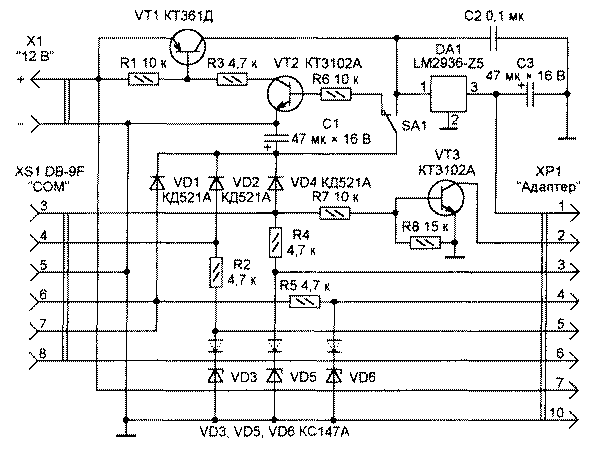

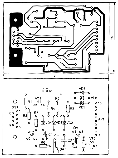

В любительских условиях довольно сложно изготовить полноценный универсальный программатор. Да и делать это не имеет смысла. Достаточно собрать простейший базовый блок, по мере надобности дополняя его столь же простыми переходными панелями (адаптерами) для программирования микросхем того или иного типа. Именно так построен известный многим посетителям Интернета программатор PonyProg2000, разработанный итальянцем Клаудио Ланконелли. На сайте <www.lancos.com> помещены схемы узлов этого программатора, программное обеспечение к нему и описание пунктов экранного меню. К сожалению, русскоязычной версии программного обеспечения пока (на апрель 2001 г.) нет, так как у нашего итальянского коллеги возникли трудности с "подключением" кириллицы к своим программам. Надеемся, к моменту выхода из печати этого номера журнала он их преодолеет. С его согласия мы публикуем схемы узлов программатора с заменой импортных компонентов отечественными. Печатные платы, в том числе и в этой части статьи, отличаются от авторских, они разработаны по заданию редакции. Принципиальная схема базового блока программатора РопуРгод2000 изображена на рис. 2, а чертеж его печатной платы - на рис. 3. Розетку XS1 стыкуют с вилкой одного из последовательных (СОМ) портов компьютера непосредственно или через кабель длиной до 1 м, в котором контакты вилки и розетки соединены "один к одному". Учтите, что распространенный "нуль-модемный" кабель с перекрестным соединением контактов в данном случае непригоден.
Рис. 2
Рис. 3
Особенность блока в том, что для питания программируемой микросхемы используется выпрямленное диодами VD1, VD2, VD4 напряжение, снимаемое с выходных линий порта. Микросхема DA1 - стабилизатор напряжения +5 В. Рекомендуемая автором микросхема LM2936-Z5 отличается предельно малым (измеряемым единицами микроампер) собственным потреблением, но опыт показывает, что на ее месте с успехом работают и другие интегральные стабилизаторы, в том числе отечественный КР142ЕН5А.
Можно воспользоваться и внешним 12-вольтным источником питания, подключив его к разъему Х1 и переведя переключатель SA1 в соответствующее положение. Такая необходимость возникает, когда потребляемый программируемой микросхемой ток превышает 2...3 мА, что создает слишком большую нагрузку на СОМ-порт. В этом случае подачей напряжения питания на программируемую микросхему управляет ключ на транзисторах VT1 и VT2.
Преобразование логических уровней сигналов на выходах порта в требуемые для программирования осуществляется простейшим способом - с помощью ограничителей напряжения из резисторов R2, R4, R5 и стабилитронов VD3, VD5, VD6. В оригинальной конструкции применены стабилитроны с напряжением стабилизации 5,1 В, не имеющие отечественных аналогов. Если в результате их замены на КС147А уровень лог. 1 окажется недостаточным (что, впрочем, маловероятно), его можно повысить, включив последовательно со стабилитронами кремниевые диоды любого типа (на рис. 2 они показаны штриховыми линиями). Заменять КС147А на КС156А не следует.
Каскад на транзисторе VT3 инвертирует сигнал, формируемый компьютером на выводе 3 СОМ-порта. В результате на контактах 2 и 3 вилки ХР1 образуются два взаимно инверсных импуль-
са сброса. Используют тот, полярность которого соответствует необходимой для конкретного МК. Перемычка между выводами 6 и 7 розетки XS1 позволяет компьютеру убедиться, что программатор подключен к порту.
По цепи контакт 6 ХР1 - контакт 8 XS1 в компьютер поступают считываемые из МК данные. Может возникнуть вопрос: каким образом входной i узел СОМ-порта, зона нечувствительности которого к помехам согласно стандарту RS-232 не должна выходить , за пределы ±3 В, без всяких преобразований принимает формируемый МК
сигнал с ТТЛ-уровнями? Оказывается, оба пороговых уровня (срабатывания и отпускания) триггеров Шмитта, установленных на подобных входах большинства современных компьютеров, находятся в интервале + 1,5...2,5 В. Отличие этих входов от обычных ТТЛ лишь в способности выдерживать без повреждения напряжение до ±25 В. С СОМ-портом, выполненным строго по стандарту, программатор PonyProg2000 (как, впрочем, и многие другие) работать не будет, придется вводить в него источник отрицательного напряжения и дополнительный преобразователь уровня.

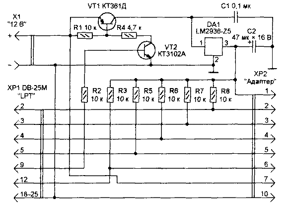

Если по каким-либо причинам подключать программатор к СОМ-порту нежелательно, можно воспользоваться параллельным LPT. Никаких преимуществ это не дает, так как протокол обмена данными остается прежним. Поскольку преобразования уровней не требуется, схема базового блока, подключаемого к порту LPT, очень проста (рис. 4). "Внутреннего" питания она не предусматривает, а узел коммутации внешнего напряжения аналогичен показанному на рис. 2. Прототип этой схемы был опубликован вместе с одной из первых версий программного обеспечения PonyProg. К сожалению, его автор не сообщает, совместимы ли последние версии с подобным блоком. Возможны различия в выборе выводов LPT-порта для формирования и приема тех или иных сигналов.
