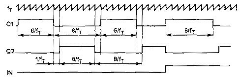

Импульсы пилообразной формы на входе Т (рис. 2) служат основой для формирования выходных импульсов на выходах Q1 и Q2. На них поочередно появляются прямоугольные импульсы, длительность которых зависит от уровня напряжения на входе IN.
Рис. 2
При низком логическом уровне она равна шести, а при высоком - восьми периодам колебаний задающего генератора. По окончании импульса формируется пауза длительностью, равной одному периоду колебаний задающего генератора, в течение которой напряжение на обоих выходах имеет низкий уровень. Затем появляется импульс в другом канале и т. д. Иными словами, частота следования импульсов на выходах микросхемы fabul связана с частотой f следующими соотношениями:
при низком уровне на входе IN
fвых=f/(6+1+6+1) = f/14;
при высоком
fвых=f/(8+1+8+1) = f/18.
Здесь суммы чисел в скобках - периоды колебаний на выходах Q1 и Q2, выраженные через период колебаний на входе Т.

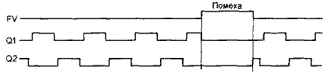

Микросхема имеет входы FC и FV, которые используют для построения различных схем защиты. Функционируют они следующим образом. При подаче на вход FV напряжения с высоким уровнем выходы Q1 и Q2 блокируются и переходят в состояние низкого уровня независимо от состояния, в котором они находились до этого. С уменьшением напряжения до низкого уровня выходные импульсы появляются вновь в соответствии с алгоритмом работы микросхемы. Таким образом, если вход FV подключить, например, через делитель напряжения к цепи питания, то при появлении в ней импульсной помехи с опасным уровнем напряжения выходные транзисторы закроются на все время ее действия (рис. 3). Резисторы делителя выбирают таким образом, чтобы в отсутствие помех напряжение на входе FV имело низкий уровень (не более 0,2Uпит).
Рис. 3

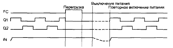

При подаче напряжения с высоким уровнем на вход FC выходы микросхемы также блокируются и переходят в состояние низкого уровня. Однако в отличие от рассмотренного случая, они остаются в этом состоянии и после пропадания сигнала с высоким уровнем на входе FC вплоть до сброса внутреннего триггера микросхемы кратковременной подачей сигнала низкого уровня на вход IN. Например, если включить в цепь питания устройства токоизмерительный резистор R7 и узел, состоящий из резисторов R2, R3 и транзистора VT3 (рис. 4), то при увеличении тока нагрузки сверх заданного предела микросхема выключит выходные транзисторы и не допустит их повторного включения.
Рис. 4
Для перезапуска устройства в этом случае необходимо выключить и снова включить его питание (рис. 5). Низкий уровень сигнала на входе IN блокирует действие сигнала на входе FC.
Рис.5
Для того чтобы защита работала правильно, при включении питания нужно на короткое время "обнулить" вход IN, например, с помощью цепи R4C2, как это сделано в устройстве по схеме на рис. 4. В момент включения питания конденсатор С2 разряжен и обеспечит на входе IN напряжение низкого уровня. Далее он будет заряжаться током, протекающим через резистор R4, вследствие чего на входе IN появится напряжение высокого уровня и начнет работать защита по входу FC. Делитель R2R3 рассчитывают таким образом, чтобы при открытом транзисторе VT3 напряжение на входе FC было выше 2/3 напряжения питания микросхемы, но не превышало его.
