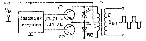

Преобразователи постоянного напряжения в переменное (DC-AC конвертеры).
Обычно требуется переменное напряжение вполне определенной частоты и формы. Однако для питания в автомобиле, скажем, электробритвы с коллекторным электродвигателем частота некритична, подойдет напряжение прямоугольной формы амплитудой 110...220 В.
Требования к частоте и форме выходного напряжения преобразователя для питания небольшого телевизора, или в другом ответственном случае, гораздо жестче. Стараются выдержать стандартную сетевую частоту 50 Гц и получить выходное напряжение синусоидальной формы. Если заставить выходные транзисторы преобразователя усиливать или генерировать синусоидальный сигнал, КПД не превысит 60...70 %, как в двухтактных УМЗЧ класса В. Часто идут другим путем - уменьшают длительность импульсов обеих полярное-тей в двухтактном ключевом преобразователе, как показано на рис. 5.
Рис. 5
Здесь не обойтись без задающего генератора, вырабатывающего на двух выходах последовательности импульсов с частотой 50 Гц и со скважностью (отношением периода к длительности) более 2. Сконструировать такой генератор на современных цифровых микросхемах не составляет особой сложности. Итак, транзисторы VT1 и VT2 открываются поочередно, причем один - через некоторое время после того, как закроется другой.
В момент закрывания транзистора VT1 на его коллекторе формируется положительный выброс напряжения,
