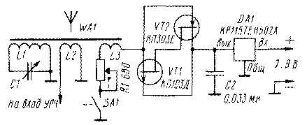

Более устойчивую работу умножителя добротности удастся получить при использовании в качестве элемента с отрицательным дифференциальным сопротивлением аналога туннельного диода, например, "лямбда-диода" [3, 4] на двух полевых транзисторах (рис. 1). Здесь аналог включен последовательно с переменным резистором R1 и катушкой L3. Резистором плавно изменяют суммарное значение вносимого в контур отрицательного сопротивления, а значит, и его добротность.
Puc.1
Режим по постоянному току обеспечивает интегральный стабилизатор напряжения DA1. Напряжение на устройство подают выключателем SA1, совмещенным с резистором.
Испытания устройства показали, что на высокочастотном участке диапазона СВ (1,2...1,6 МГц) умножитель позволяет увеличить сигнал на входе УРЧ на 10...15 дБ (в 3...5 раз) и сузить полосу пропускания в несколько раз - с 50...60 до 10 кГц. Правда, из-за внесения дополнительной емкости в контур приемника одновременно с изменением добротности изменялась и частота его настройки - около 10 кГц вниз по частоте.
Катушка L3 содержала 15...25 % витков катушки L1 и размещалась рядом с ее заземленным концом. Транзисторы были подобраны с близкими значениями начального тока и напряжения отсечки.
Резистор, транзисторы и конденсатор нужно разместить в корпусе приемника в непосредственной близости от магнитной антенны, монтаж вести навесным методом проводниками минимальной длины, корпус переменного резистора соединить с общим проводом. Допустимо применить транзисторы с меньшим начальным током (буквенные индексы А-Г), но тогда придется уменьшить напряжение, подаваемое на аналог лямбда-диода, чтобы оно соответствовало примерно середине участка с отрицательным дифференциальным сопротивлением [4].
Налаживание устройства сводится к подбору числа витков катушки L3 таким образом, чтобы в верхнем по схеме положении движка резистора возникала генерация на частоте настройки контура, а при небольшом смещении вниз - пропадала. Проверить это можно с помощью любого приемника с диапазоном СВ.
