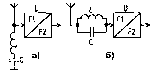

В этих условиях способом подавления мешающего сигнала является применение заградительных (режектор-ных) фильтров. В УКВ-диапазоне достаточной эффективностью обладают несложные пассивные фильтры на основе LC-контуров [6]. Самые простые из них представляют собой последовательный или параллельный колебательный контур. Последовательный контур имеет минимум полного сопротивления на резонансной частоте и включается параллельно входу (рис.1а). Параллельный контур, называемый также фильтром-пробкой, имеет максимум полного сопротивления на резонансной частоте и включается последовательно с входом (рис.1б).
Рис. 1
К сожалению, на нагрузке 75 Ом реальная добротность таких фильтров невысока, а полоса режекции оказывается слишком широкой. Лучшими параметрами обладают комбинации из последовательных и параллельных колебательных контуров. Такие фильтры известны из схемотехники старых ламповых моделей телевизоров, где они применялись в тракте ПЧ изображения.

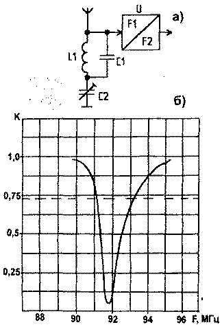

Как показали исследования, хорошими параметрами при простоте схемного решения обладает комбинированный контур L1-C1-C2 (рис.2а). Его АЧХ, снятая измерителем Х1-7Б, показана на рис.2б. При точной настройке фильтра ширина полосы режекции по уровню К=0,707 составляет не более 2 МГц, глубина подавления - не менее 25 дБ. Простота и малые габариты позволяют легко встраивать подобный фильтр в любые конструкции конверторов. Можно использовать два таких фильтра, настроив их на разные частоты - для подавления двух мешающих сигналов, или в резонанс - для лучшего подавления одного сигнала помехи.

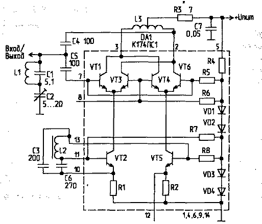

С учетом изложенного, автором разработай помехоустойчивый УКВ-конвер-тор с режекторным фильтром (рис.3). Основой его, как и в конверторе [3], является двойной балансный смеситель на микросхеме К174ПС1, подавляющий ряд комбинационных частот. По сравнению с прототипом, повышена чувствительность и уменьшен уровень шумов. Режекторный фильтр обеспечивает работу в сложных условиях приема.
Рис. 3
Гетеродин выполнен на транзисторах VT2, VT5 микросхемы DA1. В нем применено нестандартное включение частотозадающих элементов L2, СЗ, С6, что улучшает работу гетеродина и сокращает число внешних элементов.
Известно, что максимальный коэффициент преобразования балансного смесителя наблюдается при равенстве коллекторных токов транзисторов дифференциального каскада [4]. В конверторе [3] это условие не выполняется, что снижает коэффициент передачи, а значит, и чувствительность. В данном случае выходы 2, 3 смесителя нагружены на симметричную катушку L3. Это обеспечивает баланс дифференциальных пар транзисторов VT1, VT3 и VT4, VT6 по постоянному и переменному токам и, как следствие, повышение чувствительности. Не менее важно обеспечить и оптимальную величину коллекторных токов транзисторов смесителя. Для микросхемы К174ПС1 минимальный уровень шумов достигается при общем токе дифференциальных пар транзисторов около 1 мА. Точная величина этого тока задается резистором R3.
Конвертор работает следующим образом. Входной сигнал через конденсатор С5 поступает на базы транзисторов VT1, VT6. В дифференциальных каскадах VT1, VT3 и VT4, VT6 он смешивается с сигналом гетеродина и, преобразованный, поступает на выход через конденсатор С4. В спектре выходных частот присутствует полезная суммарная составляющая, которая содержит сигналы радиостанций УКВ1, перенесенные в область частот диапазона УКВ2. Дальше она поступает в радиоприемный тракт.

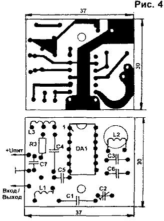

В конверторе использованы резисторы МЛТ-0,125, конденсаторы КМ или КТ. Подстроечный конденсатор С2 - типа КТ4-21. Для стабильности настройки необходимо, чтобы конденсаторы С1, С2, СЗ, С6 имели минимальный ТКЕ. Катушка гетеродина L2 намотана виток к витку на каркасе СБ-1а диаметром 8 мм с под-строечником и содержит 5 витков провода ПЭВ или ПЭЛ 0,56 мм. Таким же проводом, виток к витку, но без каркаса - на оправке 05 мм навита катушка L3, которая содержит 10 витков с отводом от середины. Чтобы получить хорошую добротность режектор-ного фильтра, его катушка L1 выполнена более толстым проводом - 0,95 мм. Она содержит 4 витка, навитых на оправке диаметром 5 мм с небольшим зазором между витками.
Все детали размещены на односторонней печатной плате из фольгированного стеклотекстолита толщиной 1...2 мм (рис.4). Элементы гетеродина и входные цепи разделены общим печатным проводником, выполняющим роль экрана. В отверстие диаметром 8 мм вклеивается каркас катушки L2. Отверстие диаметром 3 мм предназначено для крепления конвертора.

Конвертор питается от радиоприемника стабилизированным напряжением 6...12 В. Напряжение менее 6 В использовать не рекомендуется из-за уменьшения коэффициента передачи и увеличения уровня шумов. Потребляемый ток составляет 2...4 мА.

Настройку конвертора следует начинать с режекторного фильтра. Для этого подключают высокочастотный милливольтметр в выходу тракта ПЧ приемника, систему АРУ следует отключить. Настроив радиоприемник на мощный сигнал, вращением ротора конденсатора С2 добиваются минимальных показаний милливольтметра. При этом сигнал на выходе тракта ПЧ должен упасть в 25...30 раз. Если такое подавление не достигается, то следует точнее подобрать емкость конденсатора С1. При отсутствии приборов фильтр настраивают "на слух" по максимальному подавлению побочных каналов приема. Критерием здесь является исчезновение побочных каналов приема и появление на месте большинства из них радиостанций УКВ1.
