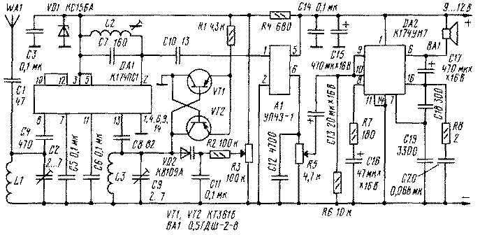

Принципиальная схема УКВ радиоприемника приведена на рисунке. Сигнал от антенны WA1 через конденсатор С1 поступает на входной контур L1C2, настроенный на середину принимаемого диапазона (100... 108 МГц). Низкая добротность входного контура (около 10) позволяет перекрыть весь диапазон без его перестройки, однако из-за высокой промежуточной частоты обеспечивается подавление помех зеркального канала.
Puc.1
Выделенный сигнал через конденсатор С4 подается на вход смесителя. Его роль выполняет балансный перемножитель на микросхеме DA1. На второй вход смесителя через конденсатор С8 поступает сигнал гетеродина. Гетеродин собран на транзисторах VT1, VT2 по схеме мультивибратора, нагруженного резонансным контуром. Частота гетеродина определяется контуром L3C9VD2 и перестраивается изменением обратного напряжения на варикапе с помощью резистора R3. Такое построение обеспечивает стабильность работы гетеродина совместно со смесителем. Питающее напряжение смесителя и гетеродина стабилизировано VD1R4.
Нагрузкой смесителя является контур L2C7, настроенный на промежуточную частоту (6,5 МГц). Через конденсатор СЮ сигнал промежуточной частоты подается на вход модуля А1 (УПЧЗ-1), где происходит усиление и детектирование ЧМ сигнала. С выхода детектора через переменный резистор R5, который выполняет функцию регулятора громкости, сигнал звуковой частоты подается на вход УЗЧ, собранного на микросхеме К174УН7.
В приемнике может быть использована микросхема К174ПС4, УПЧЗ-1 можно заменить на УПЧЗ-2, а микросхему К174УН7 - любой другой с функцией усилителя мощности звуковых частот. При необходимости УМЗЧ можно собрать по любой другой схеме. Резисторы - типа МЛТ-0,125, конденсаторы - КМ-5, КМ-6 или аналогичные. Варикап - КВ109А, КВ111 или аналогичный. Подстроечные конденсаторы - типа КПК-МП. Стабилитрон VD1 - типа КС156А. Транзисторы - серии КТ361 с любым буквенным индексом. Катушки L1 и L3 - бескаркасные, намотаны проводом диаметром 0,8 мм на оправке диаметром 4 мм и содержат по 10 витков. Катушка L2 намотана на унифицированном каркасе с ферритовым подстроечником от фильтра промежуточной частоты средневолнового супергетеродинного радиоприемника и содержит 20 витков провода диаметром 0,15 мм.
Настройку УКВ приемника начинают с проверки работоспособности УМЗЧ. Работу гетеродина контролируют подключением вольтметра к точке соединения эмиттеров VT1 и VT2. При касании пальцем контура L3C9 показания вольтметра должны меняться, что свидетельствует о работоспособности гетеродина.
Далее изменением емкости конденсатора С9 необходимо настроиться на какую-либо радиостанцию. Вращением подстроечника катушки L2 добиваются наилучшего качества звука. Сжатием или растяжением витков катушки L3 и изменением емкости подстроечного конденсатора С9 добиваются необходимого перекрытия по диапазону.
Заканчивается процесс наладки настройкой входного контура L1C2 по максимальной чувствительности приемника.
