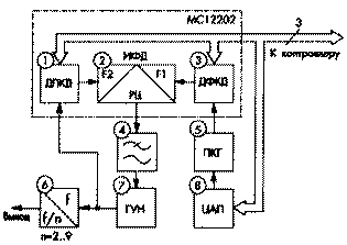

На выходе синтезатора формируются импульсы с частотой, вдвое большей, чем необходимо. Эта частота делится непосредственно в смесителе трансивера триггером, формирующим противофазный сигнал, который управляет ключевыми диодами смесителя.
Puc.15
На рис. 15 показана блок-схема синтезатора (узла А7). Блоки 1 (делитель с переменным коэффициентом деления), 2 (импульсно-фазовый детектор), 4 (фильтр нижних частот) и 7 (генератор, управляемый напряжением) формируют сетку частот с шагом 8 кГц. Они охвачены петлей ФАПЧ. Шаг сетки равен частоте сравнения. Он определяется блоком 3 - делителем с фиксированным коэффициентом деления. Блоки 1, 2 и 3 входят в состав микросхемы МС 12202 фирмы Motorola. Для управления коэффициентом деления ДПКД и ДФКД используются регистры с последовательной загрузкой, которые также входят в состав микросхемы, но для упрощения на схеме не показаны. Блоки 5 (подстраиваемый кварцевый генератор), 6 (управляемый делитель частоты), 8 (цифро-аналоговый преобразователь) выполнены на дискретных элементах и соответствующих своему назначению отдельных микросхемах.
Для организации перестройки в пределах восьмикилогерцового сегмента используется сдвиг частоты опорного кварцевого генератора. Это несколько снижает стабильность опорного генератора и, соответственно, общую стабильность частоты синтезатора, но, как показала практика, с этим вполне можно мириться. Кстати, в промышленных частотомерах, например 43-34, опорный кварц тоже подстраивается варикапом, и ничего - имеем долговременную нестабильность 10"8! Диапазон перестройки кварцевого генератора можно рассчитать по формуле:
ДР = Роп/(К+1), (1)
где ДР - приращение частоты опорного кварцевого генератора; Р„п - частота опорного кварцевого генератора; К - коэффициент деления ДПКД. Максимальный диапазон перестройки опорного кварцевого генератора, требуемый на минимальной рабочей частоте ГУН, т.е. на частоте 80 МГц, может быть рассчитан так :
К = 80000/8 =10000; (2)
ДР=12000/( 10000+1)= 1,2 кГц. (3)
Для кварцевого резонатора с частотой 12 МГц такая расстройка реализуется достаточно просто. В этом случае дискретность перестройки частоты при использовании восьмиразрядного ЦАП составит 8000/28 = 31,25 Гц. Но это на частоте ГУН, а если учесть коэффициент деления делителя на выходе синтезатора, то эта величина составит 31,25/18=1,73 Гц. Это - минимальная физически достижимая дискретность перестройки в данном синтезаторе. Фактически дискретность перестройки на разных диапазонах не одинаковая и выравнивается программно.

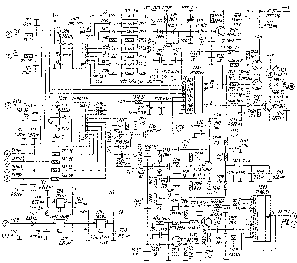

В предлагаемом вашему вниманию аппарате данная возможность не реализована, так как для упрощения и удешевления синтезатора был применен младший контроллер семейства AVR, у которого объем памяти программ не позволяет реализовать этот протокол. Описание же "продвинутой" версии контроллера выходит за рамки этой статьи. Теперь обратимся к схеме на рис. 16. Так как быстродействующий RISC-процессор серии 90S создает несколько больший уровень помех, чем 89С2051, использованный в прeдыдущей версии синтезатора, контроллер здесь отделен от собственно синтезатора. Это облегчает экранировку отдельных узлов устройства.
Рис. 16
Кроме того, это решение повышает гибкость системы. Например, можно использовать разные контроллеры: от простейшего, с минимальными возможностями, описанного ниже, до достаточно сложного и универсального. При этом плата синтезатора не подвергается никаким изменениям.
Как уже упоминалось, основным элементом этой платы является однокристальный синтезатор МС12202 фирмы Motorola, микросхема 7DA4. Внутренний опорный генератор микросхемы не используется, так как с ним не удается получить приемлемого сдвига частоты. Напряжение опорной частоты формирует генератор, выполненный по традиционной схеме на транзисторе 7VT4. Сдвиг частоты генератора внутри резонансного интервала кварцевого резонатора осуществляется варикапами 7VD3, 7VD4, включенными встречно-последовательно в цепь резонатора. Нижнюю частоту генератора и величину сдвига можно регулировать в небольших пределах подстроечными конденсаторами 7С29 и 7С23 соответственно. При необходимости параллельно подстроечным конденсаторам включают постоянные конденсаторы 7СЗО и 7С24, емкость которых подбирают при настройке. Через емкостный делитель 7С25.7С35 сигнал опорной частоты поступает на вход BQ1 микросхемы 7DA4 (выв. 1). Управляющее напряжение сдвига подается на варикапы 7VD3, 7VD4 с ЦАП, выполненного на микросхеме 7DA1 и резисторах 7R9-7R16, 7R20-7R26.
Благодаря использованию КМОП-регистра 7DD1, который имеет достаточно стабильные уровни логического нуля и единицы, и резисторов класса точности 0,5 %, ЦАП в описываемом синтезаторе (в отличие от аналогичного узла синтезатора прошлой версии) не требует подбора элементов. Кроме того, при последовательной загрузке данных в этот регистр состояние на его выходах не меняется до поступления импульса SL (параллельной загрузки). Благодаря этому устраняется эффект "журчания" синтезатора в процессе перестройки, свойственный прошлой версии устройства. Генератор, управляемый напряжением (ГУН), выполнен на малошумящем СВЧ транзисторе 7VT3. Его особенностью является способ включения варикапов, благодаря которому генератор имеет оптимальные условия самовозбуждения при относительно широкой перестройке частоты.
В качестве частотозадающего элемента 7L1 использована микрополосковая линия. Она выполнена печатным способом непосредственно на плате синтезатора. При проектировании платы предусматривался металлический экран над линией, но при изготовлении опытного образца оказалось, что синтезатор продолжает нормально работать, даже если касаться линии пальцем! В связи с этим от экрана удалось отказаться. ГУН имеет два поддиапазона - 80...100 МГц и 100...125 МГц, которые переключаются диодом 7VD2, отключающим часть линии 7L1. При появлении логической единицы на выводе 3 микросхемы 7DD2 через резистор 7R27 и открытый транзистор 7VT1 протекает ток, который открывает диод 7VD2. Точка линии, к которой подключен диод, оказывается соединенной по переменному току с общим проводом через конденсатор 7С15. Если на выводе 3 микросхемы 7DD2 логический 0, диод закрыт напряжением, приложенным к нему через резистор 7R18 в обратной полярности, и не оказывает никакого влияния на работу ГУН. ВЧ сигнал с резистора коллекторной нагрузки 7R45 и через цепочку 7СЗЗ и 7R36 подается на вход ДПКД (вывод 10) микросхемы 7DA4. К выводам 18 и 20 (выход импульсно-фазового детектора) 7DA4 подключены транзисторы 7VT6 и 7VT7, образующие внешнюю цепь "Charge Pump", согласно терминологии, принятой в документации фирмы Motorola. Элементы 7R52, 7С41, 7R53, 7R54, 7С42, 7С45, 7С48 образуют фильтр нижних частот петли ФАПЧ.
Выходной сигнал, снимаемый с "горячего" конца линии через конденсатор малой емкости 7С17, усиливается каскадом на двухзатворном полевом транзисторе 7VT2 и через эмиттерный повторитель на транзисторе 7VT5 подается на выходной делитель, микросхему 7DD3. Последний выполнен на быстродействующем КМОП-счетчике 74АС161. Сигнал с выхода последнего разряда счетчика (вывод 11) подан на вход параллельной загрузки (вывод 9), благодаря чему, выставляя трехразрядный двоичный код на входах А, В и С, можно управлять его коэффициентом деления К (см. табл. 2). Управляющий код выходного делителя берется с выходов QA, QB, ОС регистра 7DD2.
Кроме того, с этого регистра снимаются сигнал для коммутации катушки ГУН и четырехразрядный двоичный код выбора рабочего диапазона трансивера. Этот код через фильтрующие цепочки 7С1, 7R6, 7С6, 7R5, 7С2, 7R8 и 7С7, 7R7 подается на контакты 3-6 узла А7 (сигнальные линии BAND1 - BAND4) и затем на дешифратор диапазона, находящийся в узле А2 (ДПФ). Детектор захвата ФАПЧ выполнен на транзисторе 7VT8. При захвате частоты транзистор открыт и светодиод 7VD9 светится. На контакте 10 узла А7 присутствует низкий уровень. В описываемом трансивере этот сигнал никак не используется.
