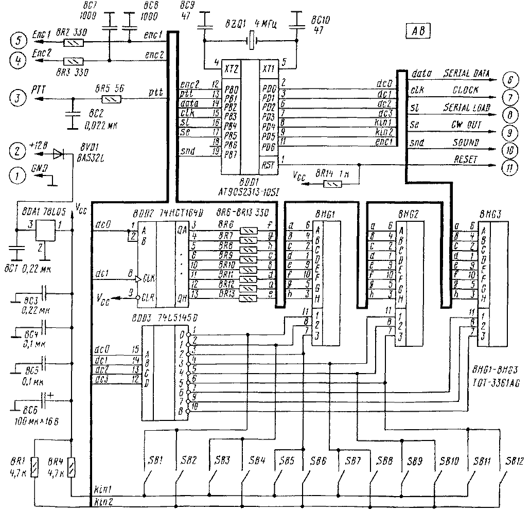

Модуль управления синтезатора, узел А8, выполнен на микроконтроллере AT90S2313 фирмы Atmel <http://www.atmel.com>. Его принципиальная схема показана на рис. 19. Кроме собственно микроконтроллера (микросхема 8DD1), в устройство входят еще две микросхемы 8DD2 и 8DD3. Они обеспечивают опрос клавиатуры модуля управления и работу девятиразрядного знакосинтезирующего индикатора. Последний выполнен на трех, 8HG1-8HG3, трехзначных светодиодных индикаторах зеленого цвета свечения - TOT-3361AG. Резисторы 8R6-8R13 ограничивают ток, протекающий через светодиоды индикатора.
Рис. 19
Так как индикация динамическая, то в каждый момент времени светится только один разряд индикатора, состояние которого определяется сдвиговым регистром 8DD2. В этот регистр последовательно записывается код символа, отображаемого в данный момент. Номер отображаемого разряда задается четырехразрядным двоичным кодом, поступающим с контроллера на вход дешифратора 8DD3. Выход дешифратора, соответствующий входному коду 1001, не задействован. В этот момент все разряды индикатора погашены, и тем самым исключается паразитная подсветка нерабочих сегментов в момент последовательной передачи данных в регистр 8DD2.
Два младших разряда микроконтроллера объединены с сигналами "DATA" и "CLK" регистра 8DD2, что потребовало некоторых программных ухищрений, но позволило съэкономить два вывода микроконтроллера. Имеются в виду разряды управляющего слова dc0...dc3. Их значение определяет номер индицируемого в данный момент разряда индикатора. Из них два младших dc0 и dc1 используются еще как выход данных для сдвигового регистра и выход тактовой последовательности того же регистра соответственно. При выводе на индикатор очередного разряда вначале изменением состояния dc0 и dc1 последовательно записывается код символа в регистр 8DD2, после чего dc0...dc3 принимают значение номера индицируемого разряда и остаются в этом состоянии до тех пор, пока не придет время отображать следующий разряд.
Одновременно с регенерацией дисплея происходит опрос клавиатуры SB1-SB12, верхние, по схеме, контакты которой подключены к выходам дешифратора 8DD3. Нижние контакты клавиатуры объединены в две группы по шесть кнопок и подключены к двум входам микроконтроллера. Если ни одна из кнопок не нажата, на этих входах постоянно присутствует логическая 1. Нажатие одной из кнопок вызывает появление серии импульсов на входах, проанализировав которые, контроллер определяет номер нажатой кнопки.
Вывод 3 контроллера подключается к шине "РТТ" трансивера. С нее контроллер получает сигнал, в каком режиме находится трансивер: приема или передачи. Это необходимо для обработки функции "Split".

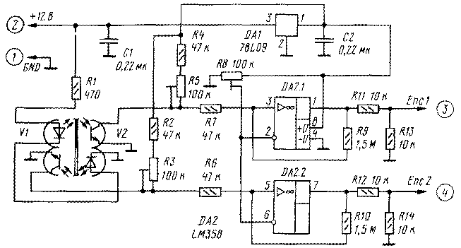

К выводам 4 и 5 узла А8 подключено устройство плавной перестройки трансивера - валкодер (оптико-кодирую-щее устройство). Его прототипом послужила конструкция, описанная в [5]. Непосредственно ручка настройки не претерпела практически никаких изменений (см. деталь 2 в [5]), остальные же элементы конструкции были доработаны. Схема электрической части валкодера показана на рис. 20.
Puc.20

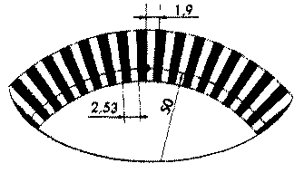

В качестве оптопар применены фототранзисторные оптроны АОТ137А, работающие на отражение и установленные так, что световой поток излучающего элемента первого оптрона попадает на светоприемник второго, и наоборот. Расстояние между оптическими осями излучающего и приемного датчиков оптрона АОТ137А приблизительно равно 1,9 мм. Исходя из этого размера рассчитывается диск оптического модулятора (кольцо со штрихами). Для правильного определения направления вращения необходим сдвиг фазы импульсной последовательности снимаемой с первой оптопары относительно второй, кратный 90°. При этом максимальное расстояние между штрихами диска оптического модулятора должно быть равно 4/3 расстояния между оптическими осями. Для примененной нами оптопары это расстояние равно 2,53 мм, что соответствует 62 штрихам при диаметре диска 50 мм (рис. 21).
Puc.21
Опрос состояния валкодера осуществляется микроконтроллером по шинам "епс 1" и "епс 2". Алгоритм обработки сигналов построен так, что импульс считается как по положительному перепаду на выходе валкодера, так и по отрицательному, т. е., к примеру, 62 штриха диска обеспечивают 124 шага перестройки. При дискретности шага в 15 Гц скорость перестройки будет примерно 1,8 кГц на один оборот ручки настройки. Если эта величина недостаточна, можно увеличить количество штрихов диска оптического модулятора до 145 (это 4/7 расстояния между оптическими осями), но в этом случае настройка валкодера превратится в достаточно тонкую и трудоемкую работу.
Файл с изображением диска в формате Post Script можно найти на сайте журнала "Радио" <ftp://ftp.paguo.ru/pub/cq/HT891M>. Этот файл нужно импортировать в любую программу векторной графики (Corel DRAW, Xara) и распечатать лазерным принтером на прозрачную пленку.
С выводов 6, 7 и 8 на плату синтезатора (узел А7) подаются управляющие сигналы, а на выводе 10, при нажатии на любую кнопку клавиатуры, формируется короткий звуковой сигнал, который подмешивается в тракт НЧ трансивера (вывод 5 узла А5). Выводы 9 и 11 в описываемой версии программы не используются.
Программа, "зашитая" в микроконтроллер, составляет, пожалуй, 90 % труда, который потребовался на разработку управляющего модуля. Хотя, казалось бы, ничего особенного она не делает. Регенерирует дисплей, опрашивает клавиатуру, обрабатывает импульсы, следующие с валкодера, изменяет текущую частоту и программирует кристалл синтезатора МС12202, пересчитывает внутреннее представление частоты в десятичный формат и выводит на дисплей. Ну и еще кое-какие мелочи, на которых мы не будем заострять внимание. Исходный текст программы публиковаться не будет, но откомпилированная "прошивка" доступна на сайте, упомянутом выше.
