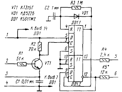

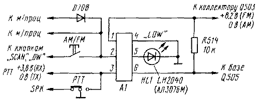

На рис. 1 и 2 изображены схемы соответственно модуля управления и его подключения к радиостанции.

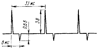

Режим LOW характеризуется мощностью передатчика менее 1 Вт. В режиме приема (RX) на эмиттере транзистора VT1 присутствует запирающее напряжение +3,8 В, поэтому при нажатии кнопки "AM/FM" импульсы опроса клавиатуры (рис. 3), поступающие на базу транзистора, не влияют на состояние устройства. Таким образом, кнопка "AM/FM" выполняет штатную функцию переключения вида модуляции.

Доступ к функции "HI/LOW" возможен только в режиме передачи (ТХ) и происходит так: при нажатии тан-генты переключатель РТТ замыкает эмиттер транзистора VT1 на общий провод, тем самым разрешая работу устройства. Здесь необходимо пояснить: хотя в режиме ТХ программно блокируется работа всех кнопок, опрос клавиатуры не приостанавливается, поэтому импульсы опроса можно использовать для управления другими функциями.
Таким образом, если теперь нажать на кнопку "AM/FM", то первый же импульс, поступивший на базу транзистора VT1, усиливается и запускает одновибратор DD1.1. Последующие импульсы не влияют на процесс до тех пор, пока одновибратор не возвратится в исходное состояние. Этого времени (0,7 с) достаточно, чтобы нажать и отпустить кнопку "AM/FM", выполняющую теперь еще и функцию выбора уровня выходной мощности.
Фронт импульса, формируемого одновибратором DD1.1, поступает на счетный вход триггера DD1.2, который, переключаясь, фиксирует выходную мощность передатчика в режиме HI либо LOW. В частности, режиму LOW соответствует низкий уровень на инверсном выходе триггера DD1.2. При этом происходит шунтирование базы транзистора Q505, входящего в состав регулятора мощности передатчика (Q506, Q602) [2]. В результате снижается напряжение питания оконечного (Q204) и предоконечного (Q203) каскадов передатчика, т. е. уменьшается мощность радиоизлучения.

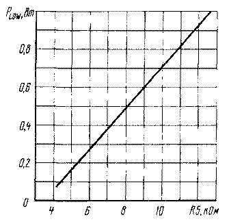

Светодиод HL1 (см. рис. 2) индицирует режим LOW. По личному опыту автора реальная нагрузочная способность выходов микросхемы К561ТМ2 позволяет без опасений подключать нагрузку с вытекающим или втекающим током до нескольких миллиампер, что вполне достаточно для нормальной работы светодиода. Настройка модуля сводится к подбору резистора R5 для установки требуемой пониженной мощности передатчика. Сопротивление резистора R5 можно ориентировочно определить по графику (рис. 4) или подбирать резистор опытным путем, измеряя мощность на 50-омном эквиваленте нагрузки, подключенном к антенному гнезду радиостанции.

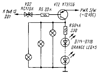

Если возникает специфическая задача тотального энергосбережения в режиме LOW, то можно применить еще и экономайзер, схема которого показана на рис. 5 (нумерация элементов продолжает начатую на рис. 1). Транзистор VT2 отключает три лампы подсветки ЖК-дисплея и пять светодиодов подсветки клавиатуры, что снижает общее потребление тока на 130... 150 мА. Светодиод HL1 в этом случае не понадобится.
