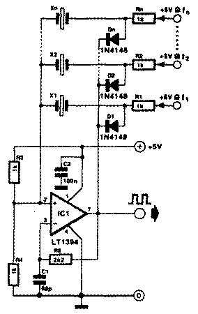

Кварцевый генератор с электронной коммутацией
Б.Шадлер
Б.Шадлер предложил схему электрически переключаемого кварцевого генератора (рис.1). Требуемый кварц из набора Х1-Хп (можно применять любые с частотой основного резонанса от 1 до 15 МГц) подключается к выходу компаратора IC1 при подаче питающего напряжения на один из резисторов R1-Rn. При этом открывается один из диодов D1-Dn и соответствующий кварцевый резонатор включается в цепь ПОС с выхода IC1 на ее вход, вызывая генерацию на «своей» частоте.
Puc.1
