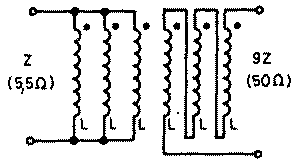

В статье, посвященной конструированию широкополосных трансформаторов (ШПТ) на ферритовых кольцах для транзисторных KB усилителей мощности, отмечается, что сечение кольца должно быть 0,25 см2 на каждые 100 Вт. Индуктивность обмотки рассчитывается по формуле Lmin[MKrH]=4R/(27pf), где R - сопротивление цепи, в которую включена данная обмотка [Ом], a f - нижняя рабочая частота ШПТ [МГц]. Так, для f=1,8 МГц и R=50 Ом Lmin=18 мкГн.
Puc.1
Puc.2
На рис.1 и 2 для этого примера показаны схемы трансформаторов 1:4 и 1:9 соответственно. Первый из них наматывается четырьмя проводами, сложенными вместе, с условием получения индуктивности одной обмотки 4,5 мкГн, а обмотки соединяются согласно рис.1. Второй ШПТ наматывают одновременно шестью проводами с индуктивностью одной обмотки 2 мкГн.
