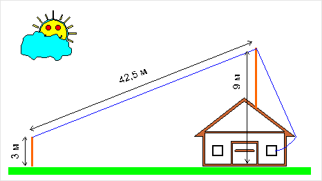

С августа 1970 года на радиостанции UA9AAP в диапазонах 3,5; 7; 14 и 28 Мгц используется очень простая антенна (см. рисунок). Несмотря на простоту она позволила при мощности передатчика 40 вт провести более 3,5 тысяч QSO со 100 областями СССР и 69 странами мира (по списку диплома Р-150-С).
Антенна представляет собой наклонный луч, один конец которого укреплен на мачте, стоящей на земле, а второй - на такой же мачте, поднятой на крышу дома высотой 6 м. И сама антенна, и снижение выполнены из канатика толщиной 3 мм.
Антенна хорошо согласуется с выходом передатчика, в котором применен П-контур.
