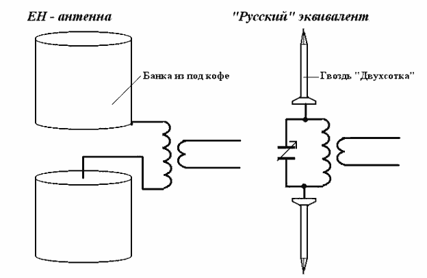

На мысль о таком эксперименте навели нашумевшие в последнее время публикации о "баночных" антеннах. Именно с "баночными" антеннами и будет сравниваться ее "русский эквивалент". Были построены две антенны. "баночная" ЕН-антенна и "гвоздевая" антенна. Забегая вперед, скажу, что их реальные характеристики практически одинаковые. Реальный проигрыш этих антенн по сравнению с 5-элементной YAGI составил 3-4 балла по оценкам разных корреспондентов. А при сравнении напряженности поля на расстоянии 500 метров их "усиление" было почти на 15 dB меньше. Разницы между "гвоздями и банками" корреспонденты не заметили. Естественно, согласование антенн было выполнено "по максимуму".
Как же выполнена "гвоздевая"
антенна?
Рассматривать ее удобнее в сравнении с баночной ЕН - антенной:
Все элементарно просто: Гвозди
подключены к концам катушки, входящей в состав параллельного колебательного
контура. Аналогичный контур используется и в случае "баночной" антенны, только в
качестве КПЕ выступает емкость между донышками кофейных банок. Как не вспомнить
рисунок из "Юного радиолюбителя", где антенна рассматривается как открытый
колебательный контур. А почему же тогда такая антенна работает, ведь магнитное
поле такого контура практически не распространяется? А магнитной составляющей
поля у этой антенны практически нет. Есть только электрическая составляющая или
"вектор Е". Но поскольку гвозди или банки подключены не просто к 50-Омному
выходу трансивера, а к параллельному колебательному контуру, настроенному в
резонанс на рабочей частоте, на донышках банок или на шляпках гвоздей существует
потенциал, во много раз превышающий напряжение на выходе трансивера. И чем выше
добротность контура, тем выше напряженность электрического поля создаваемого
гвоздями или банками. Недостаток линейных размеров частично компенсируется
многократным увеличением потенциала на элементах антенны за счет резонансных
свойств параллельного колебательного контура.

Но не стоит упиваться "чудесными" свойствами ЕН-антенны (или гвоздевой). Когда вам говорят, что сигнал передатчика с такой антенной принимается с уровнем 9 баллов с плюсом, это вовсе не означает, что она так хорошо работает. Вероятнее всего, отлично работает антенна корреспондента, который еще слышит сигналы такой антенны. Это не более чем экспериментальные антенны, строить которые стоит только ради забавы или в случае, когда в чулане радиолюбителя кроме двух ржавых гвоздей и мотка провода ничего нет.
Для тех, кто желает повторить
"гвоздевую" антенну для диапазона 20 метров:
Гвозди 6мм х 200 мм
Контурная катушка: 10 витков посеребренного провода диаметром 4 мм на каркасе
диаметром 50 мм.
Катушка связи: 3 витка провода диаметром 4 мм на каркасе диаметром 35 мм,
размещается внутри контурной катушки.
Конденсатор емкостью 15 -150 пФ с зазором между пластинами 3 мм.
Гвозди припаиваются непосредственно к выводам катушки.
Еще раз подчеркиваю: Эффективность такой антенны зависит только от добротности
контура и++. эффективности антенны вашего корреспондента.
