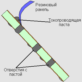

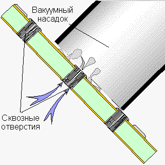

             Металлизация отверстий на основе графита.
  Второй вариант получения
            проводимости через отверстия - металлизация графитом, с последующим
            гальваническим осаждением меди. После сверления поверхность платы
            покрывается аэрозольным раствором, содержащим мелкодисперсные
            частицы графита, который затем ракелем (скребком или шпателем)
            продавливается в отверстия. Можно использовать аэрозоль фирмы
            CRAMOLIN "GRAPHITE". Данный аэрозоль широко используется в
            гальванопластике и других гальванических процессах, а также при
            получении проводящих покрытий в радиоэлектронике. Если основу
            составляет легколетучее вещество, то необходимо сразу же встряхнуть
            плату в направлении перпендикулярном плоскости платы, так чтобы
            излишки пасты удалились из отверстий до испарения основы. Излишки
            графита с поверхности удаляются растворителем или механически -
            шлифованием. Необходимо отметить, что размер полученного отверстия
            может быть меньше на 0.2 мм исходного диаметра. Загрязненные
            отверстия можно прочистить с помощью иглы или иначе. Кроме аэрозолей
            можно использовать коллоидные растворы графита. Далее на проводящие

            Процесс металлизации графитом, как правило, использует в
            субтрактивной технологии, т.е. перед нанесением фоторезиста. Вся паста, оставшаяся перед
            нанесением меди, уменьшает свободный объем отверстия и придает
            отверстию неправильную форму, что осложняет дальнейший монтаж
            компонентов. Более надежным методом удаления остатков токопроводящей
            пасты является вакуумирование или продувка избыточным давлением.
