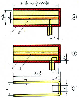

Конструкции резонаторов. В коаксиальном резонаторе (рис. 1, а, б) применяется отрезок экранированной линии, состоящей из полого металлического цилиндра 1 и расположенного по его оси цилиндрического (трубчатого или сплошного) проводника 2. В диапазоне волн l>30 см обычно применяют отрезки линии длиной l<l/4. При волнах короче 30 см чаще применяют отрезки длиной l/2<ll/4.
Рис. 1. Конструкции резонаторов и элементов связи:
а) коаксиальный резонатор с кондуктивной связью;
б) коаксиальный резонатор с индуктивной связью;
в) резонатор с открытой линией.
В диапазоне волн К>50 см применяют также резонаторы с открытой (симметричной) линией из двух проводников одинакового сечения (рис. 1, в).

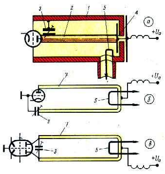

Резонаторы коаксиальной конструкции удобно использовать в ламповых генераторах на триодах с дисковыми выводами электродов. Конструкция подобного генератора схематично показана на рис. 2, а. Внутренний проводник 2, находящийся под положительным потенциалом, должен быть изолирован от внешнего цилиндра 1. Внутренний проводник у короткозамкнутого конца линии отделен от дна внешнего цилиндра тонкой изоляционной прокладкой (обычно из слюды). Полученный таким образом конденсатор 4 замыкает накоротко (для токов СВЧ) внешний и внутренний проводники резонатора.
На рис. 2,б, в показаны варианты генератора с открытой линией.
Рис. 2. Конструкции ламповых генераторов:
а) на коаксиальном резонаторе;
6} на резонаторе с открытой линией и триоде с дисковыми выводами;
в) на резонаторе с открытой линией и двойном триоде

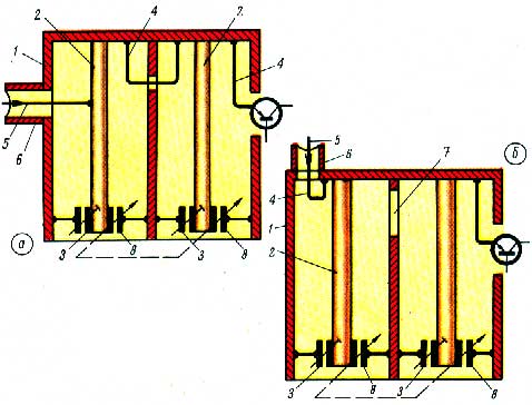

В приемной аппаратуре, в частности в качестве входных контуров конвертеров к телевизионным приемникам, применяют резонаторы в виде отрезков линии с внешними проводниками 1 прямоугольного сечения и внутренними 2 круглого сечения (рис. 3).
Рис. 3. Конструкции входных резонаторов приемных устройств:
а) с индуктивной связью;
б) со связью при помощи щели в общей стенке.

В ламповом генераторе (рис. 2) сосредоточенная емкость образуется, в основном, междуэлектродной емкостью лампы, а для установки частоты в конструкцию резонатора вводят подстроечный конденсатор 3, обычно выполненный в виде двух дисков, расстояние между которыми можно изменять. Конденсатор может быть включен параллельно емкости лампы (рис. 2, а и в) либо последовательно с ней (рис. 2, б).
Входные резонаторы приемников настраивают малогабаритными конденсаторами переменной емкости S, расположенными внутри резонаторов (рис. 3). При этом для «укладки» диапазона в заданные границы также применяют подстроечные конденсаторы 3.

Связь резонатора с другими контурами и цепями часто осуществляют индуктивным способом - с помощью витка (петли) связи, расположенного у короткозамкнутого конца резонатора. В полосовых фильтрах приемников резонаторы можно связывать между собой при помощи витка 4 (рис. 3, а) либо щели 7 в общей стенке (рис. 3, б). Связь усиливается с увеличением размеров витка и щели.
С коаксиальным кабелем резонатор можно связать кондуктивно, соединив жилу кабеля (5 на рис. 3, а) с внутренним проводником резонатора 2, а оплетку - с внешним проводником резонатора 1 (рис. 1, а; 3, а). В последнем случае связь усиливается, а полоса пропускания резонатора расширяется при увеличении расстояния между местом подключения кабеля и короткозамкнутым концом резонатора (а на рис. 1, а). Изменяя величину связи, можно осуществить согласование резонатора с кабелем или иной нагрузкой. Следовательно, резонатор может служить трансформатором сопротивления.

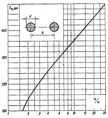

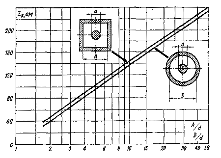

Волновое сопротивление ZB отрезка линии, образующего резонатор, зависит от геометрических размеров отрезка. Значение ZB может быть определено по графикам рис. 4 и 5.

Расчет резонатора производят в следующем порядке. Выбрав конструкцию и основные размеры резонатора, определяют его волновое сопротивление ZB по графику рис. 4 или 5.

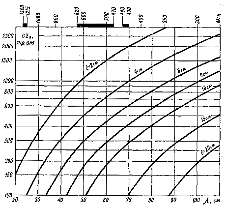

Далее, по заданной длине волны l. (или частоте f) с помощью графика рис. 6 определяют произведение CZв, где С - емкость, необходимая для настройки резонатора на заданную частоту. Разделив это произведение на ZB, находят требуемую емкость С. Если по расчету величина С получается настолько большой, что подстроечный конденсатор окажется конструктивно невыполнимым, нужно задаться другим значением длины l.

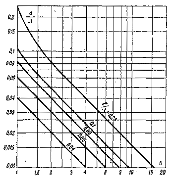

Кондуктивную связь можно рассчитать следующим образом. Определив коэффициент трансформации и, находят по графику рис. 7, отношение а/l.
Рис. 7
Умножив его на длину волны, получают расстояние а от короткозамкнутого конца линии до места подключения нагрузки. Если l<l/8, то размер а можно определить по формуле
a=l/n
Точный расчет индуктивной связи с резонатором практически невозможен. В случае коаксиального резонатора размер витка связи 6 (рис. 1, б) равен обычно 0,4-0,7 величину зазора между внутренним и внешним проводниками, а в случае резонатора с открытой линией (рис. 1, в) размер Ь выбирают в пределах 0,6-0,9 расстояния между параллельными проводниками. Длина витка связи а составляет 0,1 - 0,2 длины резонатора l. Оптимальную связь подбирают практически, изменяя размеры витка, поворачивая его внутри коаксиального резонатора или удаляя (приближая) виток к короткозамкнутому концу резонатора с открытой линией.

Выбираем конструкцию коаксиального резонатора квадратного сечения AxA=20x20 мм. В качестве внутреннего проводника резонатора удобно использовать латунный стержень от шариковой авторучки (d=3,2 мм).
Принимаем длину внутреннего проводника резонатора в 12 раз короче наиболее короткой волны заданного диапазона: l=4 см=40 мм. Отношение A/d=6,25 и согласно графику рис. 7 резонатор будет иметь волновое сопротивление Zв=115 ом.
По графику рис.6 для частоты 620 Мгц имеем: CZв=440 и для частоты 470 Мгц - CZв=800. Следовательно, для настройки на частоту 620 Мгц нужно иметь емкость Смин = 440 : 115=3,8 пф и для настройки на частоту 470 Мгц - 800 : 115=7 пф.
