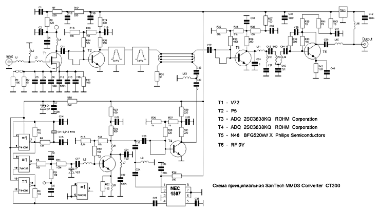

Переделка SANTECH MMDS Converter CT300 для АО-40.
Выполнено под руководством Олега Ивина EX8MLT ex8@mail.ru www.qsl.net/ex8mlt
После перестройки конвертер преобразует 2400…2402 МГц в 144…146 МГц. Используется кварц, возбуждающийся в данной схеме на частоте 8812,5 КГц. Схема срисовывалась с печатной платы, многие конденсаторы не промеряны (да и зачем знать их номиналы?).

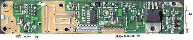

Снимаются обе крышки, откручивается антенна (4 самореза) и отпаивается от платы, во время отпайки выдвигается наружу. Выкручиваются все винты, крепящие плату, во время отпайки выходного разъема, плата приподнимается и выдвигается из под него. И так - плата снята!
Заменяем кварц. Я поставил 8812 КГц, в результате частота стала 8,8133 МГц, то есть кварц лучше брать еще немного ниже, тогда не нужно будет подбирать дополнительные емкости. Желательно получить частоту 8812,5 КГц. Подпаиваем питание 15…18 вольт к выходному разъему. Измеряем высокоомным входом частотомера частоту кварца на выводе 3 МС 74НС86. Корректируем частоту подключением/отключением емкостей от вывода 2 той же микросхемы.

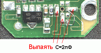

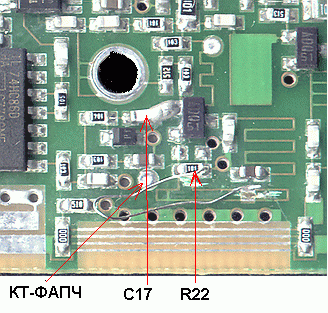

Заменяем емкость С17 (рядом с варикапом 7 пФ) на 2 пФ (три такие емкости можно отпаять около транзистора RF9Y - смотри на фото).
Отпаиваем R22, убираем напаянную петлю (если она у Вас была), проверяем целостность старого контура (см. фото) и закорачиваем его перемычкой. Смотрим высокоомным входом частотомера на выводе 11 МС 74НС86 частоту ГУНа поделенную на 256 микросхемой NEC 1507. Она должна быть близка 8812,5 КГц. У меня на конвертере L.O.Freq: 1838 MHz и кварц был 7,179685 МГц, поэтому мне пришлось поднимать частоту. Для этого я укорачивал контур в эмиттере (бесконечно это делать нельзя, так как срываются колебания генератора, при этом NEC 1507 выдает частоту самовозбуда в районе 10,300 МГц, поэтому я выпаял R22 и укоротил линию на 1/3). Дальнейшее поднятие частоты произведено за счет уменьшения индуктивности L5 - напайкой припоя ввиде капли (см. фото) и еще одной капли между С17 и R11. При приближении к нужной частоте произойдет захват ФАПЧ, что будет видно на контрольной точке КТ-ФАПЧ, между R9 и C9. Без захвата там примерно 1/2 питания 74НС86 - 2,5В. Надо постараться поставить частоту ГУНа на серединку или чуть ниже - 2,11В, тогда ФАПЧ не отпустит ни в жару ни в холод. На фото переделанный ГУН.

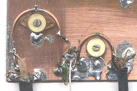

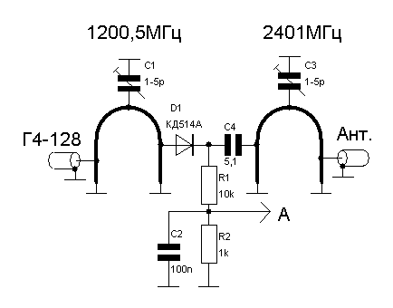

Пришло время настраивать ВЧ цепи. Для этого нужен сигнал 2401 МГц. Есть два варианта - найти генератор на 2400МГц или сделать умножитель, что бы использовать имеющийся генератор. У меня есть Г4-128 до 1309 МГц, так что удвоитель я сделал простенький (см. фото). Первый контур сделан из медной проволоки диаметром 1мм и диной 70мм, второй диной 35мм, высота над платой 1,5мм. Отводы видны на фото.
На генераторе выставил частоту 1200,5МГц и максимальный выходной уровень, в точке А умножителя подключил осциллограф (или высокоомный вольтметр - тестер), настроил контур на 1200,5МГц по максимуму показания - примерно 200мВ (то есть на диоде 2В) , затем настроил контур 2401МГц по спаду напряжения (примерно 170мВ). После подключения конвертора можно подстроить оба контура.

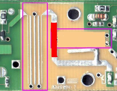

Для настройки УВЧ и фильтров 2400МГц сигнал с удвоителя подается на вход конвертора (аккуратно подпаивается прямо вместо антенны на вход платы минимальными выводами). Максимальный сигнал на вход подавать опасно (хотя у меня выдержал) лучше сделать минимальный аттенюатором генератора и добавлять по мере необходимости. Искючаем короткий фильтр после УВЧ - срезаем скальпелем фильтр, закорачиваем вход и выход соответствующей полоской медной фольги (предварительно срезав металлизацию отверстия - чтоб не замкнула - под дорожкой) и пропаиваем ее к дорожке. Увеличение усиления -9 дБ. Попытка сместить наложением фторопласта вниз полосу длинного фильтра ничего не дала - видимо он оказался где надо.
