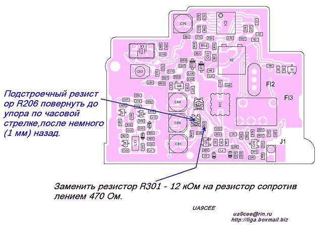

    Для этого необходимо:
    1.Аккуратно разобрать, согласно сервисной инструкции корпус
    радиостанции.
    2.Согласно рисунку или принципиальной схемы, выпаять маломощным
    паяльником резистор R301.
    3.Вместо него установить резистор сопротивлением 100-470 Ом. (В
    нескольких радиостанциях резистор был просто замкнут тоненькой каплей припоя
    - работает!).
    4.Довернуть резистор R206 по часовой стрелке почти до упора. Совсем
    упирать резистор в крайнее правое положение не рекомендуется, так как у
    многих подстроечных резисторов часто бывает отсутствие хорошего контакта
    подковки с ползунком резистора на месте стыка с контактом вывода.
    5.Проконтролировать ВЧ вольтметром на контактах J1 уровень выходной
    мощности.
    При отсутствии ВЧ вольтметра или другого измерителя, Можно воспользоваться
    индикатором поля, заметив первоначальные показания(до доработки) и после.
    6.Собрать радиостанцию согласно сервис-мануалу.
Следует заметить, что отличия модели ICOM
    IC-4008mk2 от ICOM IC-4008A содержаться и в других частях схемы. Данным
    способом были доработаны около 100 радиостанций, из которых на 4-х появился
    возбуд. Его удалось устранить только при уменьшении выходной мощности до
    0,3-0,35 Вт путём регулировки резистора R206. В связи с этим, после первого
    включения на передачу после проведённой доработки, нужно аккуратно
    (желательно заземлившись или сняв с себя статику любым известным способом),
    потрогать плату напротив места установки выходного транзистора (он
    установлен с обратной стороны). Если он быстро нагревается, значит
    необходимо уменьшить выходную мощность до разумных пределов. Транзистор
    весьма не дёшев!
