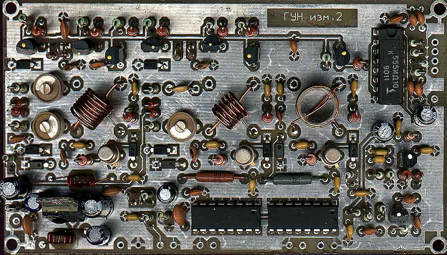

 VCO – генераторы
управляемые напряжением Upll (ГУНы),
поступающим на варикапы.
 Делители 1/256 и 1/4 – делители частоты на 256 и на 4.
Микросхема DDS формирует в зависимости от диапазона, частоты от 80
до 350кГц, которы формирует в зависимости от диапазона, частоты от 80
до 350кГц, которые через фильтр низкой частоты поступают на один из входов
частотно-фазового детектора. Частоты с выхода ГУНов 20-84МГц делятся делителем
на 256 и поступают на второй вход частотно-фазового детектора. Напряжение с
выхода ФД, пройдя через фильтр ФНЧ, поступает на варикапы перестройки ГУНов по частоте.
Изменение напряжения происходит до тех пор, пока частоты на обоих входах ФД не
совпадут, соответственно при совпадении частот кольцо ФАПЧ (ФД-ФНЧ-VCO-1/256) замкнётся и будет удерживать частоту.

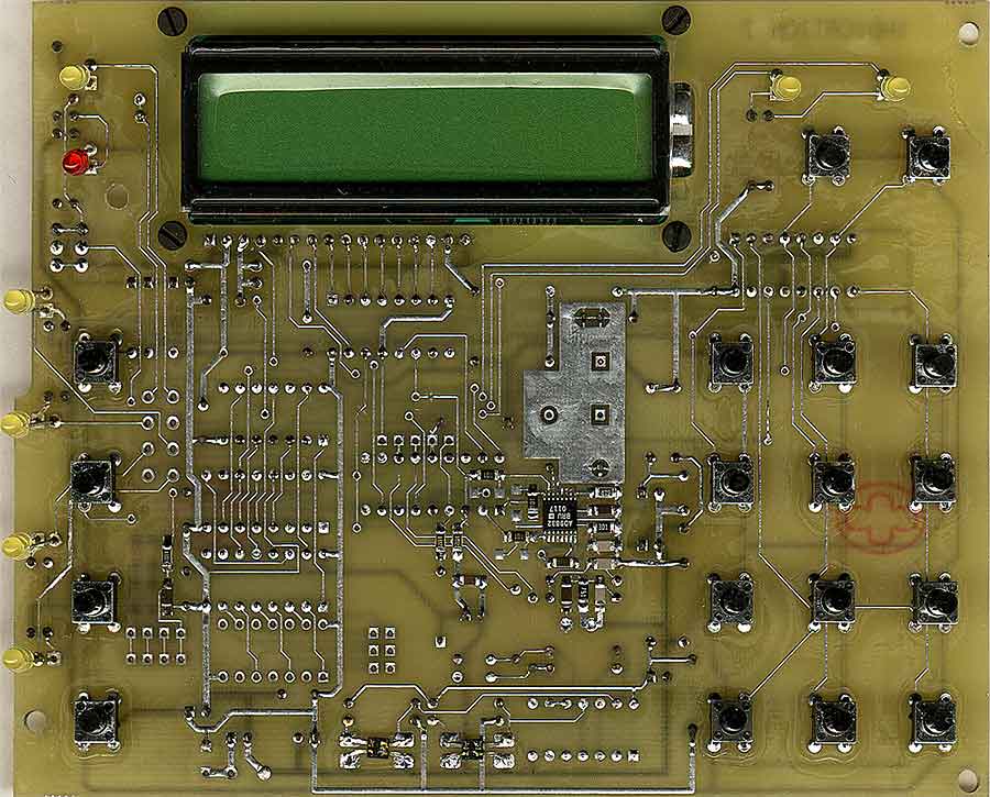

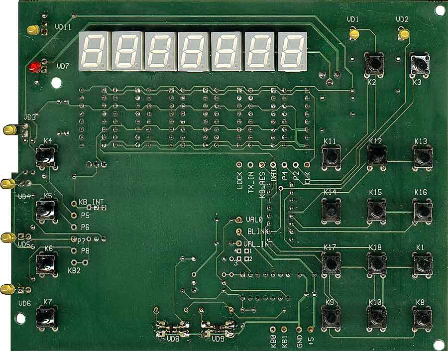

микропроцессор PIC16F628 (вся «математика» и программирование принадлежат
перу Владимира RX6LDQ), микросхема DDS – AD9832, индикация на 10мм
семисегментных индикаторах или на двухстрочном ЖКИ – 1602. На АЛС индикация до
десятков Гц, на ЖКИ – до единиц Гц. Шаг перестройки

Кнопки управления синтезатором. Их
всего 18. Кнопки, объединённые в поле из 12-ти – именно для управления частотой
синтеза и 6 кнопок могут быть «разбросаны» по передней панели трансивера – они
служат для переключения режимов в ТРХ. Кнопки для управления режимов работы
трансивера работают квазисенсорно, т.е. кнопки без фиксации – чтобы включить
режим нужно нажать на кнопку, повторным нажатием происходит выключение. Для
того чтобы понять включен режим или нет – возле каждой кнопки расположен
светодиод, который свечением показывает включение режима. Кнопки управления
частотой синтезатора имеют несколько функций. Основную функцию определяет
надпись возле кнопки, дополнительно каждой кнопке присвоена цифра, девяти
кнопкам диапазоны и некоторые кнопки имеют ещё и подфункцию в «Меню» о которой
речь пойдёт ниже.
Передняя панель трансивера с таким синтезатором
| RIT 1 1,9 | FREQ 2 3,5 | BAND 3 7 |
| IN 4 10 | A-B 5 14 | SCAN 6 18 |
| R-T 7 21 | OUT 8 24 | T=R 9 28 |
| <<== LEFT | STEK 0 | ==> RIGHT |

Плата
контроллера. Рис№1.
Схема >>>>>
Запаянная плата >>>>>
Для управления синтезатором
использован пик-контроллер DD1 PIC16F628.
Выбран он по соображениям «стоимость-качество-возможности». Внутренняя память его
заполнена полностью управляющей программой. Описывать работу микроконтроллера
наверное нет никакого смысла – основной массе читателей это будет неинтересно,
а дотошным читателям можно рекомендовать почитать полное описание этой
микросхемы на сайте фирмы изготовителя – www.microchip.com  или www.microchip.ru  Ограничимся таким описанием: ПИК-контроллер
16F628 – это микросхема, содержащая в
своём составе различные «блоки и узлы», которые управляются зашитой внутри неё
программой. Блок внутренней оперативной памяти позволяет делать требуемую
коррекцию в управляющей программе по желанию пользователя и эти
пользовательские установки сохраняются в ОЗУ без дополнительного внешнего
источника питания для микросхемы. Сохраняются «базовые» установки, которые
описаны выше и информация в ячейках памяти. При включении питания программа
выставляет из ячейки памяти №0 частоту и шаг перестройки, режимы трансивера –
т.е. состояние 6-ти кнопок управления трансивером; «умножение» на 4n импульсов валкода, «обнулённые» ячейки стека. Т.е.
можно записать в ячейку №0 те параметры трансивера, которые хотелось бы иметь
сразу при каждом его включении и программа прилежно их будет запускать. При
самом первоначальном включении синтезатора, в программе в первые десять ячеек
памяти записаны частоты, на которых чаще всего можно услышать позывной UT2FW. В
остальных ячейках частоты диапазонов – это сделано для того, чтобы при первом
же включении синтезатора он начал правильно работать и пользователю легче было
освоиться с его управлением.

Плата ГУНов. Рис.№2
Схема >>>>>
Плата
ГУНов практически без изменений использована от предыдущего синтезатора с управлением
от 89С52. Она неплохо себя зарекомендовала и UT5KO даже временно (пока паял плату
контроллера) её использовал в качестве первого гетеродина своего трансивера,
подавая управляющее напряжение на варикапы с переменного резистора –
стабильность с его слов была достаточна для обычной работы в эфире. Замене
подвергся только делитель на 10\11, теперь использован делитель на 256.
Собственно сами генераторы собраны по схеме индуктивной трёхточки на
транзисторах VT8, VT9, VT10. В связи с тем, что требуемые
частоты для некоторых диапазонов совпадают, удалось перекрыть все 9 диапазонов
тремя ГУНами и 4-мя дополнительно подключаемыми конденсаторами. Генератор на VT8 обеспечивает частоты для 3,5;21МГц, при подключении С12 – 1,9МГц, при
подключении С11 – 18МГц. Генератор на VT9
обеспечивает частоту для 28МГц, при подключении С15 – 10МГц, при подключении
С14 – 7;24МГц. Генератор на VT10
работает на 14МГц. Для самого высокочастотного ГУНа следует применять
полевой транзистор с наивысшей крутизной - это КП307Г, для низкочастотного
подойдут транзисторы КП303Г,Д; КП302Б,Г, а для средних значений - КП307В,Д,Е;
КП303Е. При этом с трёх различных генераторов можно будет получить примерно
одинаковую амплитуду ВЧ сигнала. Напряжение питания дополнительно
стабилизировано стабилизатором DA1 на 9В. Включение требуемого генератора и конденсатора обеспечивается
транзисторными ключами VT1-VT7, которые управляются от дешифратора DD1. Коды, поступающие на вход дешифратора по шнуркам D0-D3 от ПИКа, дешифрируются DD1 и в зависимости от включенного диапазона замыкают на корпус выходы
дешифратора (это открытые коллекторы). Соответствие выходов DD1: №1-1,9МГц, №2 – 3,5МГц, №3 – 7МГц и так далее до №9 – 24МГц, №10 –
28Мгц. Например, при включении диапазона 160м открывается VT1, с
коллектора напряжение через R19 открывает диод VD5 и подключается подстроечный
конденсатор С12, а через диод VD1 поступает питающее напряжение на транзистор
генератора VT8. В связи с тем, что переменное напряжение на контуре может
детектироваться и открывать диоды VD5-VD8 на них через резисторы R21, R22, R24, R25 и
фильтрующую цепочку R23, C36 подаётся запирающее напряжение отрицательной
полярности, которое формируется микросхемой DD9, расположенной на плате контроллера. Транзисторы VT11, VT12
усиливают ВЧ выходной сигнал до требуемого уровня необходимого для работы
делителей DD2, DD3 - 74АС161. Резисторами R44, R45
обеспечивается дополнительное смещение входа DD2 – поэтому уже 1В ВЧ напряжения достаточно для устойчивой
его работы. С выхода №14 получаем сигнал делённый на 2, с выхода №13 сигнал
делённый на 4, а с выхода №11 делённый на 16. Для «Портативного TRX» нужен сигнал с выхода №14. Если синтезатор
предполагается использовать в трансиверах с «обычным» смесителем (подобным RA3AO, UA1FA, КРС,
Урал и т.д.) тогда используем сигнал с выхода №13. Микросхема DD3 делит частоту ещё на 16 и в итоге получаем
требуемое деление частоты ГУНов 16х16=256. Хотелось бы отметить о качестве
применяемых 74АС161. По справочным данным отечественный аналог этих микрух 1554ИЕ10
и вроде бы ничего не должно мешать их применению. Но как показал опыт в

незначительна. Расклад всех частот ГУНов дан выше в таблице №1.  Отдельно следует сказать о выборе варикапов
для перестройки ГУНов, т.к. это те элементы – от качества которых зависят
шумовые параметры синтезатора. И скорее всего при таком построении и количестве
ГУНов именно они и определяют шумовые параметры синтезатора в целом, а шумы
которые могли бы добавляться ещё и от «цифры» в нашем варианте незначительны,
т.к. включение варикапов в контур минимизировано – соответственно и
малозначительны те шумы. Опробованы практически все отечественные варикапы,
которые следует использовать в таких цепях. Наилучшими оказались КВ132, затем
следуют КВ109, КВ122. При выборе других типов варикапов предпочтение нужно
отдавать экземплярам с максимальной добротностью на частоте 50-100МГц и бОльшим
приростом ёмкости при изменении напряжения на варикапе от 1 до 8В. Буду
благодарен за информацию об импортных варикапах (в т.ч. и где их можно купить)
наиболее качественных для такой цели. Мне удалось проверить те, которые
предлагают киевские фирмы – это различные варикапы серии ВВ для SMD монтажа – ВВ134, ВВ148, ВВ132 и так далее. Ни один
из них не оказался лучше КВ132. Настройка ГУНов заключается в установке
требуемых границ перестройки каждого диапазона при подаче на варикапы
напряжения 0,8-8В от отдельного переменного резистора, предварительно разорвав
цепь Upll. Если будет сильно отличаться амплитуда ВЧ сигнала на выходе ГУНов,
для VT8, VT9 нужно применить транзисторы с меньшей крутизной. Не следует
стремиться получать «максимальные вольты» от ГУНов – вначале настраиваем самый
высокочастотный ГУН – за «базовое» берём напряжение на его выходе и в два
следующих ГУНа подбираем такие транзисторы, чтобы амплитуда была ненамного
выше, обычно это несколько сотен милливольт. Желательно послушать тон
генерируемых ГУН-ами частот приёмником, если он будет дребезжащим, то нужно
"поэкспериментировать" с режимом полевиков или поменять их на более
удачные. Такое бывает чаще всего от неустойчивой генерации из-за низкой
крутизны транзисторов (можно попробовать поднять выше от корпуса отвод в
катушке) или низкого качества радиоэлементов и неряшливого монтажа. Катушки L1, L2
бескаркасные намотаны соответственно на оправках диаметром 7мм и 5,5мм,
проводом ПЭЛ 0,8мм; L1 8 витков
отвод от 3,5 витка, L2 6 витков
с отводом от 2,5 витка. После окончательной настройки и укладки диапазонов
внутрь катушек помещают кусочки поролона и заливают парафином – это сделано для
устранения микрофонного эффекта. Катушка L3 намотана на каркасе диаметром 10мм (это может быть
одноразовый шприц на 2мл), 16 витков проводом ПЭЛ 0,6-0,7мм. Если в TRX будет
применён мощный выходной каскад (>50Вт), или рядом с отсеком синтезатора
расположен силовой трансформатор – дроссели L4, L5, L6 лучше намотать на ферритовых колечках диаметром
5-10мм, проницаемость 600-2000, достаточно 11-7 витков провода 0,15-0,22мм.

Плата индикации и валкодер. Рис№3
Схема >>>>>
Индикация как и в предыдущем
синтезаторе на 89С52 применена статическая, которая не "шумит"
сколько бы не потребляла. Информация о текущей частоте выдаётся в индикаторы в
последовательном коде при нажатии на клавиши управления, что позволило
сократить число проводников между платами. Для хранения информации применены
восьмиразрядные сдвиговые регистры. Такое построение схемы имеет ряд
преимуществ: 1) Отсутствуют помехи от платы индикации; 2) Сокращено количество
сигнальных линий; 3) Возможно выводить, кроме цифр, некоторые символы.
Отсутствует так же постоянный опрос клавиатуры, как это было в предыдущих
версиях синтезаторов (Кухарука, «Примуса», UT5TC). Хотя и
увеличилось количество микросхем на плате индикации и клавиатуры, зато она
абсолютно не излучает помехи. В качестве регистров DD1-DD7 на плате
индикации возможно применение как импортных микросхем 4015, так и отечественных
К561ИР2. Светодиодные семисегментные матрицы DD8-DD14 с общим
катодом – их сейчас фирмы предлагают огромное количество различных как по
размеру, так и по цвету. Не рекомендую устанавливать отечественные – помимо
бОльшего потребления тока, «ядовитого» или блеклого свечения они ещё и не
надёжны – со временем у некоторых наблюдалось пропадание свечения отдельных
сегментов. Микросхема DD16
формирует управляющие импульсы от кнопок клавиатуры – это может быть импорт
4017, или отечественная К561ИЕ8. Кнопки А1-А6 служат для включения различных
режимов работы трансивера, работают они квазисенсорно – поэтому чтобы знать
включен или нет режим, возле каждой кнопки соответственно расположен светодиод VD1-VD6, который
своим свечением указывает на включение режима. Светодиод VD11 указывает на захват системой ФАПЧ частоты и её удержание.
Свечение его указывает на разрыв кольца ФАПЧ. Транзисторный ключ VT2 служит для обеспечения режима RIT – на его вход подаётся напряжение ТХ трансивера (TX_IN), которое
может быть в пределах +5-14В. Элемент DD15C инвертирует, умощняет и развязывает вход транзистора
VT1 от выхода BLINK ПИКа.
Элементы F,B,E,D микросхемы DD15 служат для формирования импульсов от
валкодера. В качестве оптопар VD8, VD9 использованы совмещённые в одном корпусе излучатель
и приёмник АОТ137. Эти оптопары работают на отражение, поэтому достаточно перед
двумя такими оптопарами вращать диск с чёрными и белыми секторами или прорезями
- валкодер готов. В оптопаре АОТ137 излучатель «звонится» тестером как обычный
диод, фотоприёмник при поднесении к лампе накаливания изменяет внутреннее
сопротивление. Номинал токоограничивающих резисторов R2, R3
включенных последовательно с излучателями не следует уменьшать менее 510-470Ом,
в противном случае излучающие диоды могут выйти из строя. По питанию DD15 введён дополнительный фильтр R5, С4, т.к. общая чувствительность триггеров
получается высокая и помехи, иногда возникающие по шнурку напряжения +5В
сбивали устойчивую работу валкода. Дополнительно резистором R5 можно корректировать настройку валкода, изменяя
напряжение питание микросхемы и соответственно чувствительность триггеров.
Элемент DD15A показанный на схеме, в «базовой» версии управляющей
программы процессора не задействуется. Но он понадобится, если захочется
использовать «спящий» режим процессора, для «выведения его из спячки».
Во втором варианте платы индикации
Рис№4. вместо семи семисегментных АЛС использован один ЖКИ индикатор.
Схема >>>>>
Запаянная плата, вид спереди >>>>>
вид сзади >>>>>
ЖКИ может быть любой двухстрочный матричный
индикатор серии 1602 как от зарубежных фирм Powertip, Sunlike, Wintek, Bolymin, так и российский
MT-16S2. По поводу качества российской продукции ничего не
могу сказать, т.к. использовались только импортные – ВС,WH1602. Плата разведена под 1602J – с расположением выводов снизу слева, хотя не
исключено применение и других, т.к. соединение металлизированных отверстий
платы с выводами ЖКИ можно выполнить отрезками проводов. С применением такого
ЖКИ отпала необходимость в дешифраторах DD1-DD7, которые
заменены одной микросхемой DD1 74НС595
отечественный аналог КР1564ИР52. В зависимости от применённого ЖКИ следует
подобрать желаемую контрастность резистором R8 – он на плате разведён как обычный МЛТ 0,125Вт резистор. Интенсивность
подсветки подбирается резистором R10. Возможно,
что размеры символов 2,95х5,55мм кому-то покажутся маленькими, в этом случае
можно применить ЖКИ с размером символов 4,84х9,66мм – есть и такие двухстрочные
ЖКИ. Но, конечно они на имеющуюся печатную плату не влезут, т.к. размер платы
на которой расположен такой ЖКИ 122х44мм. Как он выглядит можно увидеть на
сайте http://cqham.ru/ut2fw/ и остальные
режимы индикации тоже. В выборе индикатора большое поле для различных вкусов и
предпочтений.

При разводке межплатных шнурков не
нужно провода связывать в плотные жгуты и тем более объединять провода «цифры и
аналога». Как это уже неоднократно описывал и снова к этому возвращаюсь –
питание к каждой плате подводятся отдельной витой парой многожильным проводом.
Один провод это корпус, второй питающее напряжение. Провод, по которому
подаётся Upll
желательно экранировать, т.к. любая наводка на цепь Upll вызовет изменение ёмкости варикапов, соответственно и
нежелательные изменения частоты в виде «дребезга», фона и т.д. Однажды пришлось
изрядно помучиться в поисках наводки на ГУН – сигнал был неизвестно чем
промодулирован – решилось всё очень просто – нужно было выключить лампу
дневного света, которая расположена над рабочим столом, на котором были
разложены в поиске «неисправности» платы синтезатора. Можно Upll подать и плотно витой парой из тонких проводов. Для
того чтобы получить «идеальный» тон выходного сигнала нужно исключить все
возможные (и невозможные) наводки на цепи связанные с варикапами. И исключить в
этих цепях все элементы, которые могут давать «утечку» на корпус. Например,
достаточно применить какой-нибудь фильтрующий электролитический конденсатор с
утечкой по цепи формирования запирающего отрицательного напряжения –
качественного сигнала уже невозможно будет получить.

Плата индикации, для того чтобы
можно было видеть на ней и десятки Гц, потребует небольшой доработки. Для этого
вводим ещё один разряд – десятков Гц – добавляем одну АЛС (если смотреть на
шкалу – это будет крайняя справа) и одну К561ИР2, которая будет управлять этой
АЛСкой. Схема соединения – см. Рис.№3. Если нет желания вводить дополнительный
разряд – можно этого и не делать – программа Владимиром составлена так, что всё
будет работать и без индикации десятков Гц, конечно в этом случае (как и в
предыдущем синтезе) последним разрядом будут сотни Гц. Для правильной работы
валкода нужно будет выбросить элементы формирования запускающего импульса С3,R12 (см. схему платы индикации синтеза на 89С52) и
последний элемент микросхемы DD8 К561ЛН2
по шнурку «VAL INT». Или просто перепаять провод «VAL INT» в соответствии со схемой Рис.№3, выпаяв конденсатор С3.

ввести фильтрующий электролитический конденсатор (10-100мкф) по питанию К561ЛН2
непосредственно с вывода №14 микросхемы на корпус – см. это С8 на Рис.№3. В
случае неточного выставления сдвига в 90 градусов между оптопарами при вращении
диска – этот момент можно немного «сгладить» при помощи дополнительных
конденсаторов С6,С7 по шнуркам «VAL
INT», «VAL 0». Хотя их наличие негативно отражается на
быстродействии валкода – если резко крутануть ручку при наличии этих
конденсаторов, то на них «пропадает» часть импульсов и это скажется меньшим
количеством килогерц на оборот ручки. Не рекомендую увеличивать их ёмкость
более 0,1мкф. При такой ёмкости они практически не влияют на быстродействие, но
качественно поглощают все возникающие наводки на шнурки «VAL INT, VAL 0» между
платой индикации и контроллера. Кстати, такие же конденсаторы разведены и на
плате контроллера – см. Рис.№1 С45,С46 это сделано для того, чтобы была
возможность выбора лучшего варианта фильтрации. Можно запаять на обеих платах
по 47Н. Вот и все переделки синтезатора с 89С52 на новую версию. Все платы для
нового синтезатора выполняются точно такого же размера, как и прежние, у
синтезатора на 89С52 – ну такие мы «ленивые» – не любим новых проблем ни себе,
ни кому-нибудь другому создавать….
J Даже по крепежным отверстиям и расположению кнопок
ПКН, светодиодов и АЛС все платы совпадают. И плата индикации на ЖКИ тоже
совпадёт цифирками точно в окошко передней панели, где ранее светились АЛС
синтезатора на 89С52. Правда, пришлось изрядно поискать и потратиться на поиск
и проверку нескольких вариантов ЖКИ, пока удалось найти требуемый тип. Не
хватило сил (точнее – закончились собранные по крупицам и оторванные от
семейного бюджету на новый синтез деньги) пока на плату индикации без
клавиатуры, которая была в версии синтеза на 89С52. Возможно, что новый синтез
заинтересует конструирующих НАМов, при материальной поддержке которых удастся
компенсировать понесённые затраты и накопить требуемую сумму на изготовление
платы индикации без клавиатуры как на АЛС, так и на ЖКИ. Вариант индикации на
большом цветном матричном ЖКИ не выношу на всеобщее обозрение, т.к. считаю, что
он не заинтересует наших конструкторов из-за своей цены. Дешевле 110
«американских президентов» фирмы не предлагают такую продукцию.

подбором ВЧ уровней, как между платой ГУНов и формирователем меандра, так и ВЧ
уровнем на элементах смесителя. Согласование линии между 74АС161 платы ГУНов с
которой снимаем сигнал гетеродина и 74АС74 расположенной на основной плате
можно провести, включив в разрыв центральной жилы коаксиального кабеля
соединяющего эти узлы маленький безиндукционный подстроечный резистор. А
балансировку и подбор ВЧ уровней на смесителе провести, включив такие же
подстроечные резисторы (включенные реостатом), между 74АС74 и КР590КН8.
