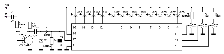

Рис 1. Принципиальная схема

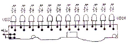

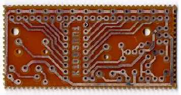

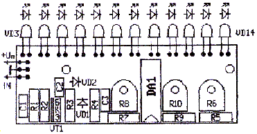

Рис 2. Печатная плата и схема расположения элементов на плате
R6 - регулировка яркости свечения светоиодов.
R8 - регулировка зажигания первого светодода.
R10 - регулировка зажигания последнего светодиода.
Цепь R4,C3 задает время задержки выключения светодиодов (инерционность индикатора)

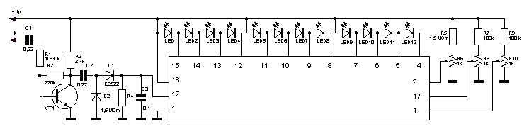

Рис 3. Схема подключения светодиодов в режиме "бегущая точка"
Рис 4. Схема входной цепи при подключении индикатора к выходу УНЧ
Резистивный делитель на входе индикатора определяет максимальный уровень сигнала на входе ИМС.
В случае исполнения УНЧ по мостовой схеме вход индикатора подключается к одному из плеч усилителя.
