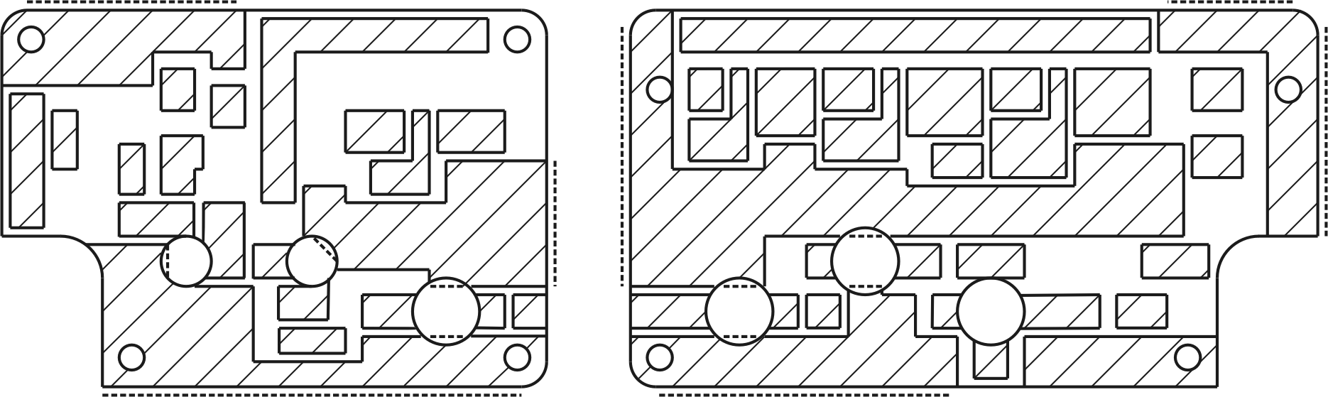

Рис. 2 Чертеж печатной платы (щелкните мышью для увеличения)
Печатная плата усилителя (рис. 2) состоит из двух частей размерами 65х45 мм и 82х45 мм и изготавливается из фольгированного с двух сторон стеклотекстолита толщиной 1,5-2 мм. Пунктирной линией на рис. 2 обозначены места металлизации торцов, что может быть сделано с помощью металлической фольги, которая припаивается к нижней и верхней части платы. Металлизация необходима для устранения паразитных резонансов и заземления нужных участков печатной платы. После металлизации торцов с помощью напильника выравнивается нижняя часть платы, и она устанавливается, как это видно на фотографии, в корпус.

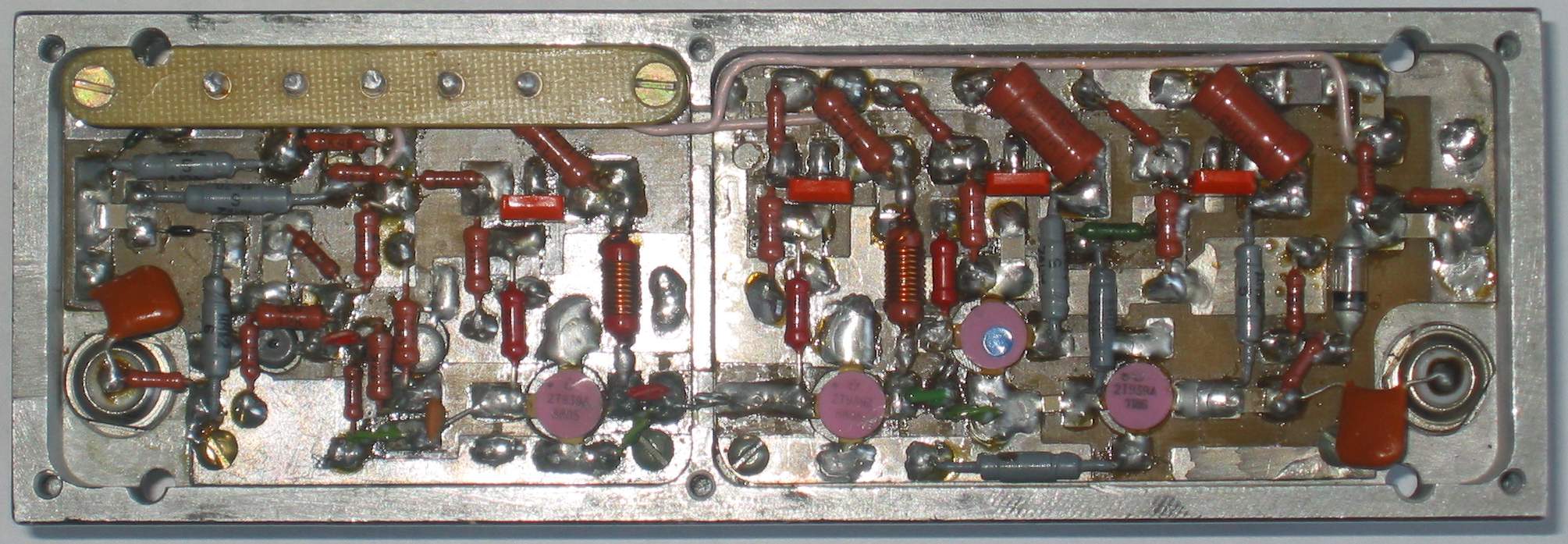

Рис. 3 Фотография внешнего вида усилителя. (щелкните мышью для увеличения)
На фотографии, приведенной на рис. 3, видна стеклотекстолитовая панель с пятью выводами, к которым подводится напряжение питания усилителя, а так же подключается потенциометр R1 и стрелочный индикатор уровня выходной мощности М4761-М1. Коррекция показаний индикатора осуществляется с помощью величины резистора R9.
