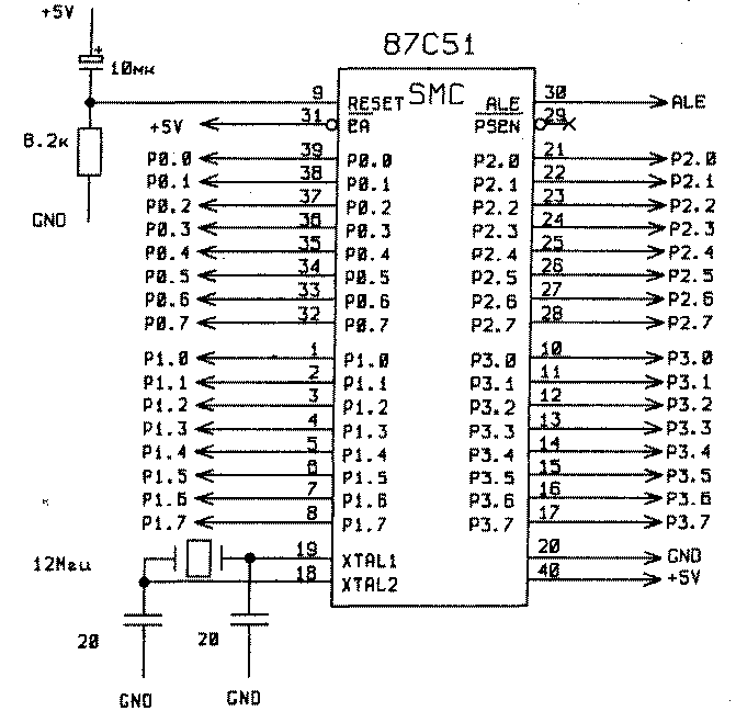

Контроллер синтезатора
Контроллер синтезатора построен на базе микросхемы Intel 97C51 (КР1830ВЕ751). Назначение выводов микросхемы приведено в табл.1.

Электрическая схема включения контроллера приведена на рис.1.
Рис.1
Основное назначение контроллера
- формирование кода для микросхемы синтезатора частоты. Управление микросхемой синтезатора осуществляется каждый раз после изменения в контроллере следующих параметров вычисления кода:
- текущей частоты (Ч);
- шага сетки (Сетка);
- коэффициента деления опорного делителя (КД);
- промежуточной частоты (ПЧ);
- расстройки частоты (Расстр.).

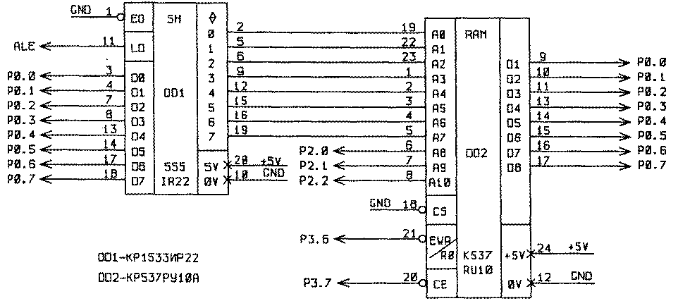

Контроллер имеет 10 "ячеек памяти". Для расширения памяти до 100 "ячеек" необходимо вывод РЗ.З соединить с О В и дополнительно установить регистр и м/с памяти. Электрическая схема включения приведена на рис.2.
Рис.2
