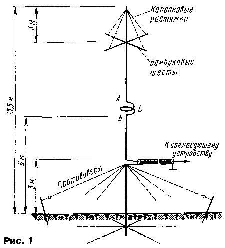

При изготовлении GP на низкочастотные диапазоны радиолюбители обычно вынуждены выбирать между эффективностью антенны и ее размерами. Поскольку действующая высота GP диапазона 80 метров около 13 м, то следует ожидать, что при оптимальном использовании "удлиняющих" элементов антенна такой длины будет достаточно эффективной. Настроить короткую антенну в резонанс можно концевой емкостной нагрузкой или катушкой индуктивности.
Емкостную нагрузку обычно выполняют в виде нескольких проводников, расположенных перпендикулярно полотну излучателя и находящихся у его вершины. Такой вид согласования обеспечивает максимальный КПД антенны и, следовательно, является приоритетным. Из конструктивных соображений длину проводников выбирают не более 0,03l, что ограничивает возможности этого метода.
Использование катушки индуктивности менее желательно, поскольку она заметно снижает как КПД антенны в целом, так и ее полосу рабочих частот. Однако для эффективного укорочения антенны на практике часто используют оба метода. Потери в катушке можно уменьшить, если выполнить ее в виде одного или двух витков достаточно большого диаметра. Хотя такие катушки индуктивности сложнее в изготовлении, они обеспечивают большую полосу пропускания (при диаметре катушки около 0,01l она работает частично как излучатель).
Преимущество подобной конструкции еще и в том, что катушка вносит определенную емкость относительно "земли", что дополнительно укорачивает антенну.
Комбинация этих двух методов и использована в антенне для диапазона 80 метров (рис. 1). Основание антенны - металлическая труба, выступающая над поверхностью земли на 3 м. В нижней части к основанию присоединены пять радиально расходящихся и углубленных на 10 см в грунт проводов заземления длиной по 25 м. Провода заземления изготовлены из оцинкованной стальной проволоки. В верхней части к основанию подключены шесть радиально расходящихся противовесов длиной по 19м.
На основании закреплен (через изолятор) излучатель высотой 10,5 м, состоящий из двух отрезков металлических труб длиной 3 м (нижний) и 7,5 м (верхний). Отрезки излучателя механически соединены между собой через изолирующую втулку с крестовиной, на которой расположена катушка индуктивности L.
Конструкция катушки индуктивности L показана на рис. 2. В изолирующей втулке закреплены четыре бамбуковые палки длиной 1 м. На концах палок установлены фарфоровые роликовые изоляторы, причем на одной из палок таких изоляторов два. Катушка, изготовленная из антенного канатика диаметром 5 мм, закреплена на этих изоляторах и своими концами подключена к верхней и нижней частям излучателя.

Емкостная нагрузка на вершине излучателя выполнена из четырех электрически соединенных с ним отрезков антенного канатика длиной 2,5 м и диаметром 3...5 мм, растянутых вдоль бамбуковых шестов (рыболовных удилищ). Чтобы эти шесты не прогибались, их поддерживают капроновые шнуры.
Излучатель в рабочем положении удерживают два яруса капроновых растяжек (по четыре в каждом).
Питают антенну 75-омным коаксиальным кабелем длиной 12 м. Между кабелем и трансивером включено согласующее устройство (см. статью "Спиральный" GP для НЧ диапазонов" в "Радио", 2000, № 1, с. 64).
Антенна хорошо показала себя при работе на сверхдальних трассах, обеспечивая связь со всеми континентами.
