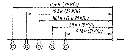

В большинстве случаев малой мощностью работают на диапазонах 14-28 МГц. Именно на этих диапазонах интересна работа сейчас - в год максимума солнечной активности. Многодиапазонная антенна, показанная на рис. 1, имеет максимальную длину 11,4 м, что соответствует (с учетом коэффициента укорочения 0,95) длине волны l для диапазона 24 МГц.
Puc.1

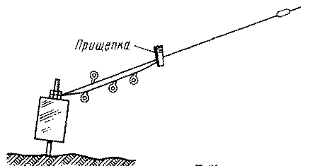

Она изготовлена из медного многожильного провода диаметром 1,5...2 мм. В определенных точках соответствующих длине l. для диапазонов 27 МГц, 28 МГц и Л/2 для диапазонов 14 МГц, 18 МГц, 21 МГц, к полотну антенны припаяны монтажные лепестки. При смене диапазона антенна соответствующим лепестком подключается к согласующему устройству. Образующийся при этом излишек провода крепится бельевой прищепкой к полотну антенны, как показано на рис. 2.

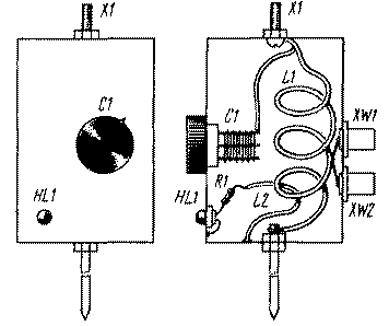

Согласующее устройство (рис. 3) также работает в полосе частот 14...30 МГц.
Puc3
Оно собрано в корпусе размерами 80x60x60 мм, изготовленном из фольгированного стеклотекстолита (рис. 4). Соединительный контакт Х1, закрепленный на корпусе, представляет собой винт М4 длиной 30 мм. К нему посредством лепестка и гайки крепится полотно антенны. Фольга на корпусе вокруг контакта Х1 удалена в радиусе 15 мм.
Puc.4
Штырь в нижней части корпуса служит для обеспечения заземления и для крепления согласующего устройства на поверхности земли. Он изготовлен из прутка нержавеющей стали диаметром 5 мм и длиной 200 мм. Катушка L1 бескаркасная. Она содержит 11 витков голого медного провода диаметром 2 мм (желательно посеребренного). Длина намотки - 60 мм, диаметр - 22 мм. Отвод сделан от третьего витка, считая от "холодного" конца катушки. В этом случае получается хорошее согласование как с 50-омным, так и 75-омным коаксиальным кабелем. Катушка L2 - один виток провода ПЭВ-2 1 мм.
Светодиод HL1 служит индикатором настройки контура согласующего устройства в резонанс. Его максимальное свечение соответствует максимальной отдаче мощности в антенну. Яркость свечения светодиода определяется номиналом резистора R1 и расстоянием катушки связи L2 относительно катушки L1.

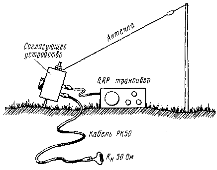

К разъему XW2 подключают трансивер (рис. 5). Если почва песчаная и место работы расположено вдали от водоемов, то к корпусу согласующего устройства целесообразно подключить несколько противовесов. В этой ситуации есть еще одно решение (правда, несколько уменьшающее излучаемую мощность). К разъему XW1 подключают отрезок коаксиального кабеля, нагруженный на резистор, сопротивление которого равно его волновому сопротивлению. Он выполнит роль радиотехнической "земли". Также следует поступить и при первоначальной настройке антенны, чтобы избежать появления на корпусе радиостанции больших ВЧ напряжений, которые могут вывести ее из строя.
Puc.5
Включив трансивер на передачу на диапазоне, соответствующем подключенной антенне, конденсатором С1 настраивают антенную систему в резонанс по максимуму свечения светодиода.
При выполнении полотна антенны и катушек согласующего устройства точно по описанию никакой дополнительной подстройки длины антенны не требуется. Верхний край антенны должен быть поднят на высоту не менее 4 м, что вполне реально как на дачном участке, так и в походе.
