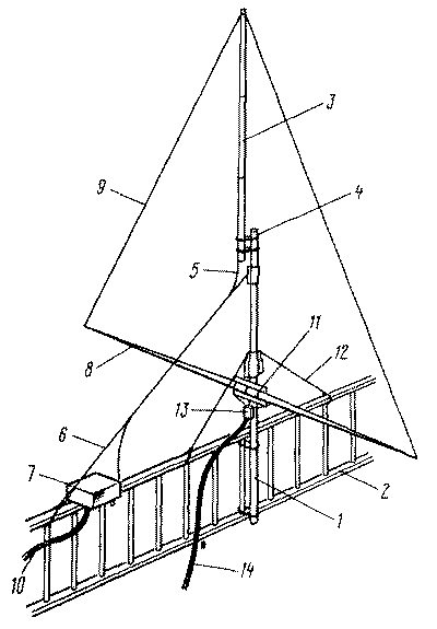

Эта антенна (рис. 1), предложенная японским коротковолновиком c ("CQ ham radio", 1993, June, p. 220-223), не отличается оригинальным радиотехническим решением, но сама конструкция интересна тем, что ее можно установить на самом краю крыши жилого дома. Она состоит из двух электрически независимых антенн: рамки (DELTA LOOP) на диапазон 20 метров и укороченного штыря (GP) на диапазон 80 метров.
Puc.1
Мачта 1 длиной около 3 м, поддерживающая DELTA LOOP и часть GP, надежно фиксируется к ограждению 2 на краю крыши. В верхней части к мачте через изолирующие прокладки 4 прикреплен излучатель диапазона 80 метров длиной 5,3 м, составленный из трех отрезков тонкостенных дюралевых труб, которые вставлены одна в другую. К нижней части излучателя 3 присоединен проводник 5 длиной 4,3 м, поддерживаемый диэлектрической растяжкой 6. Он идет к блоку согласования 7. В нижней части мачты 1, чуть выше ограждения 2, прикреплена диэлектрическая труба 8. Она состоит из двух удилищ длиной 3,5 м. Эта труба поддерживает нижнюю часть рамки 9. В верхней части рамка прикреплена к излучателю диапазона 80 метров через диэлектрическую вставку (на рис. 1 не показана).
На диэлектрической пластине 11, фиксирующей удилища, расположен и согласующий трансформатор 13. Две растяжки 12 дополнительно фиксируют мачту. Антенны питают через отдельные коаксиальные кабели 10 и 14.
