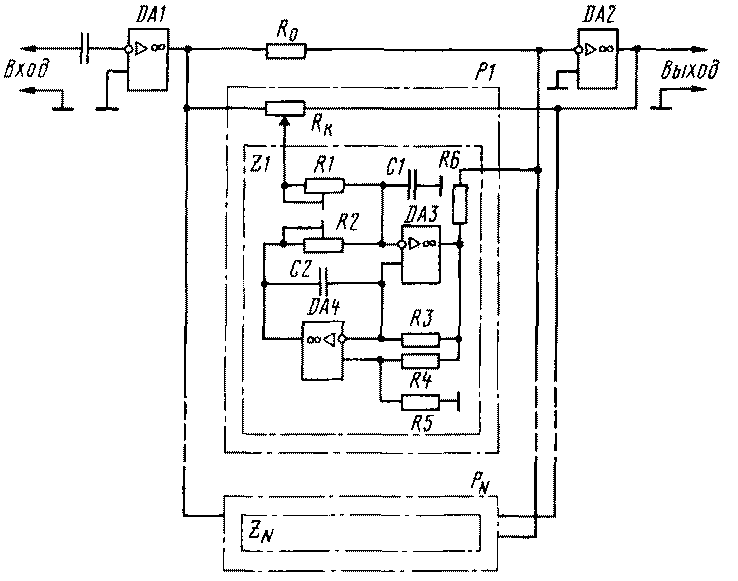

Проблема решается применением фильтров, собранных по схеме, показанной на рис. 1. Частотозадающую цепь в каждом из них образуют резисторы R2-R5 и конденсаторы С1, С2. Подстроечные резисторы R1 и R2 позволяют точно установить необходимые значения добротности (ширины полосы пропускания) и центральной частоты фильтра. В [4] приведено описание десятиполосного октавного эквалайзера, собранного по этой схеме с использованием деталей с допуском ±10 %. Частоты настройки фильтров в нем равны 30, 60, 120, 240, 480, 960, 1920, 3840, 7680, 15 360 Гц. Эквалайзер получается громоздким - в стереоварианте он содержит 11 ОУ типа К157УД2, более 250 резисторов и конденсаторов. Но это - плата за возможность построения устройства из деталей без подбора.

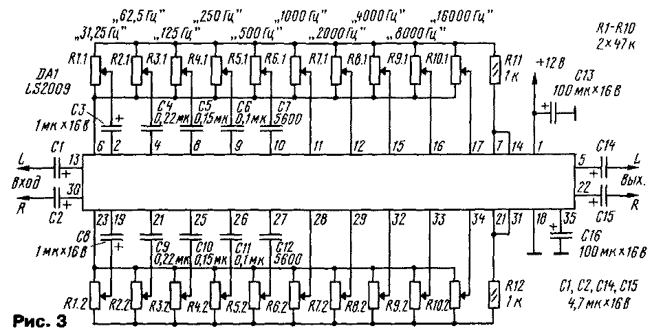

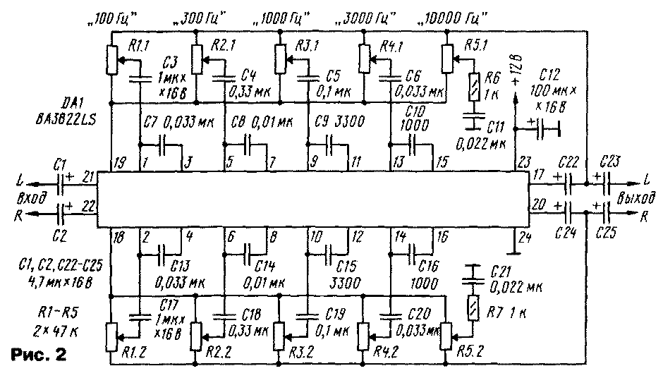

В современных радиоприемниках и усилителях звуковой частоты ГЭ выполнены на специализированных микросхемах, упрощающих эти изделия. Положительной стороной таких ГЭ является также и их низкая стоимость, которая обычно не превышает 1 долл. На рис. 2 и 3 показаны схемы включения микросхем BA3822LS фирмы ROHM и LS2009 фирмы SGS-Thomson, образующие пяти- и десятиполосные эквалайзеры. Эти схемы очень просты и в пояснениях не нуждаются.
Puc.2
Puc.3
