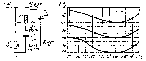

В некоторых случаях использование переменных резисторов с отводами нежелательно. На рис. 4 показана схема ТРГ на переменном резисторе без отводов, использующего фильтровый способ коррекции АЧХ. Фильтр R2R3R4C1C2, подавляющий средние частоты сигнала, начинает работать при малых уровнях громкости, благодаря чему происходит подъем низших и высших частот звукового диапазона. Варианты подобного регулятора широко используются в любительских разработках. Степень подъема его АЧХ на низших частотах при минимальной громкости можно увеличить добавлением корректирующей цепи, аналогичной, показанной на рис. 3.
Puc.4
