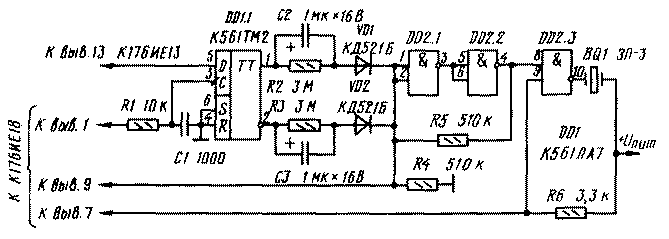

Разработкой самодельных электронных часов занимаются многие радиолюбители. Чаще всего для изготовления часов используют микросхемы К176ИЕ18 (К176ИЕ12) и К176ИЕ13. Но в часах на этих микросхемах практически всегда отсутствует звуковая сигнализация окончания каждого часа. Ввести ее можно, изготовив несложное устройство, о котором рассказывается в этой статье.
Принципиальная схема устройства, обеспечивающего почасовую сигнализацию текущего времени, изображена на рисунке. Оно состоит из D-триггера DD1.1, триггера Шмитта на элементах DD2.1, DD2.2 и узла управления пьезо-излучателем BQ1 на элементе DD2.3.
Работает сигнализатор следующим образом. При каждой смене показаний в разряде единиц часов логический уровень в младшем разряде двоичного кода на выводе 13 микросхемы К176ИЕ13 меняет свое состояние на противоположное. Изменение состояния на этом выводе контролирует D-триггер DD1.1. С этой целью его вход D (вывод 5) подключен к выводу 13 микросхемы К176ИЕ13. Для записи в триггер логических уровней, присутствующих на этом выводе, на вход С (вывод 3) элемента DD1.1 подаются импульсы с вывода 1 микросхемы К176ИЕ18, управляющего разрядом единиц часов. Элементы R1C1 обеспечивают небольшую задержку импульсов на входе С. В момент каждой смены показаний в разряде единиц часов положительный перепад напряжений, возникающий на любом из выходов D-триггера, с помощью цепи, состоящей из конденсаторов С2, СЗ и диодов VD1, VD2, формирует на левом (по схеме) выводе резистора R4 импульс напряжения, длительность которого определяется номиналами элементов С2, СЗ и R4. Этот импульс поступает на вывод 9 микросхемы К176ИЕ18 и запускает генератор будильника, сигнал которого с вывода 7 микросхемы К176ИЕ18 попадает на вывод 9 элемента DD2.3. А, поскольку на второй вход этого элемента (вывод 8) одновременно поступит положительный импульс с триггера Шмитта DD2.2, пьезоизлуча-тель BQ1 издаст звуковой сигнал, длительность которого будет равна продолжительности управляющего импульса, т. е. составит около 0,5 с. Затем на выходе триггера Шмитта DD2.2 (вывод 4) появится низкий логический уровень и звучание излучателя BQ1 прекратится несмотря на пачки импульсов с генератора будильника микросхемы К176ИЕ18, поступающие на вывод 9 элемента DD2.3 еще в течение 1 мин.
