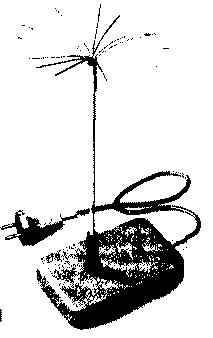

С учетом сказанного и был разработан компактный аэроионизатор, названный автором "Корсан" (рис. 1).
Puc.1
Высоковольтный преобразователь и коронирующий электрод в нем конструктивно объединены в одно целое посредством разъема. В качестве корпуса преобразователя применена половина пластмассовой мыльницы внешними габаритами 110x80x30 мм, в которой размещены плата однотран-зисторного автогенератора с бестрансформаторным питанием от сети 220 В, диодный умножитель напряжения, токо-ограничивающий защитный резистор и гнездо для крепления электрода.
На корпусе прибора отсутствует выключатель питания, поскольку пользоваться им невозможно из-за возникновения статического заряда на теле человека при приближении к работающему прибору. Поэтому аэроионизатор оснащен длинным (не менее 2 м) гибким шнуром питания с вилкой на конце, которой и осуществляется включение и выключение прибора.
Габариты корпуса позволяют разместить в нем диодный умножитель на 40 кВ и более. Но основываясь на опыте трехлетней эксплуатации ионизатора в быту и в медицинских учреждениях, следует признать целесообразным для бытового применения выбор потенциала на электроде от 15 до 30 кВ.

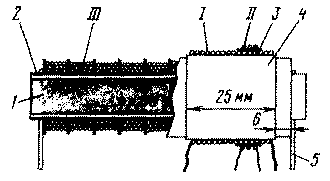

Самый ответственный элемент устройства - высоковольтный трансформатор (рис. 3). Он выполнен на одиннадцатисекционном цилиндрическом каркасе 2 с магнитопроводом 1 диаметром 8 мм из феррита М400НН. Повышающая обмотка III содержит 3300 витков провода ПЭЛШО 0,06 и равномерно уложена в секциях каркаса по 300 витков в каждой. Обмотка I содержит 300 витков ПЭЛШО 0,1 и намотана в три ряда на гильзе 4, расположенной на краю каркаса со стороны левого по схеме вывода обмотки III. Четыре витка обмотки обратной связи II намотаны проводом ПЭЛШО 0,1 поверх обмотки I и отделены от нее слоем изолирующей ленты (скотч) 3.
Puc.3
Длина каркаса с магнитопроводом может лежать в пределах 70... 100 мм и определяется размерами корпуса. Каркас 2 и гильза 4 трансформатора могут быть склеены из 3-4 слоев бумаги, используемой для принтеров или ксероксов. Щечки для разделения секций можно изготовить из плотной бумаги толщиной 0,3...0,5 мм. Но лучше всего, конечно, выточить секционный каркас из диэлектрика (фторопласт, полистирол, оргстекло, эбонит или плотная древесина).
Начало и конец обмотки III подпаивают к выводам 5, приклеенным к краям каркаса. Выводы легко выполнить из одножильного медного провода диаметром 0,4...0,5 мм, но нельзя создавать короткозамкнутых витков. Этими же выводами трансформатор крепят к плате. Выводы обмоток I и II подпаивают к плате с соблюдением указанной на схеме фазировки.
Описанная конструкция допускает работу трансформатора без какой-либо специальной пропитки.
