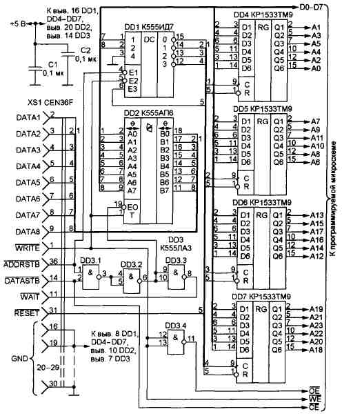

В августовском номере журнала "Радио" за текущий год опубликована статья А. Долгого "Программирование микросхем FLASH-памяти". Продолжая тему, предлагаем читателям описание конструкции простого программатора. Его особенность - связь с компьютером через принтерный порт, работающий в режиме ЕРР. В отличие от стандартного, этот режим позволяет с большой скоростью обмениваться восьмибитными данными в обоих направлениях.
Принципиальная схема простого программатора микросхем FLASH-памяти показана на рис. 1. Линии DATA1-DATA8 параллельного порта компьютера через шинный формирователь DD2 связаны с шиной данных FLASH-микросхемы и входами регистров DD4-DD7. Выходы последних образуют шину адреса. Так как порт компьютера - восьмиразрядный, адрес записывают в четыре приема по шесть разрядов. Регистр, в который будет производиться запись в данном цикле, задают двумя старшими разрядами выводимого в порт кода. Анализируя их, дешифратор DD1 направляет строб адреса ADDRSTB на тактовый вход соответствующего регистра.
Рис. 1
Логический узел, собранный на элементах DD3.1 -DD3.3, формирует сигнал WAIT, свидетельствующий о готовности программатора к обмену с портом, он же управляет микросхемой DD2. Сигналом WRITE компьютер переключает направление передачи данных формирователем DD2. А элемент DD3.4, в зависимости от логического уровня упомянутого сигнала, выдает взаимно инверсные сигналы ОЕ и WR. Последние вместе с сигналом СЕ, повторяющим строб данных порта DATASTB, управляют программируемой микросхемой.

Необходимый для работы описываемого программатора режим параллельного порта носит название ЕРР - Enhanced Parallel Port (улучшенный параллельный порт). Он позволяет передавать два вида восьмиразрядной информации - адреса внешних устройств и данные. Различие лишь в том, что в первом случае каждый байт сопровождается импульсом низкого уровня на выходе ADDRSTB (SELECTlN), а во втором - на выходе DATASTB (AUT-OFEED). Здесь и далее в скобках - привычные названия действующих на тех же выводах разъема LPT сигналов интерфейса CENTRONICS.
Обмен в режиме ЕРР - двухсторонний. Направление задает контроллер, устанавливая до начала строба адреса или данных и поддерживая во время его действия соответствующий логический уровень на выводе WRITE (STROBE): низкий - от компьютера к внешнему устройству, высокий - обратно. Для приема сигнала, подтверждающего готовность устройства, предусмотрен вход WAIT (BUSY). Контроллер начнет процедуру обмена (установит низкий уровень соответствующего строба) только при низком уровне WAIT и не завершит ее, пока на этом входе не появится сигнал высокого уровня. Чтобы не "повесить" компьютер, не начатую или не завершенную операцию ввода/вывода контроллер отменит приблизительно через 15 мкс. Максимальная скорость обмена данными - практически такая же, как и с устройством, вставленным в слот расширения ISA. Предусмотрена возможность установки внешнего устройства в исходное состояние сигналом RESET (INIT), а также прием запроса прерывания, поступившего на вход INTR (АСК). Подробнее о различных режимах работы параллельного порта можно прочитать, например, в [1]. Чтобы убедиться в том, что контроллер параллельного порта компьютера работает в режиме ЕРР, или перевести его в этот режим, необходимо сразу после включения компьютера вызвать ути-литу SETUP Обычно это делают нажатием на клавишу DEL, пока на экране наблюдается заставка BIOS. Выбрав в разделе Chipset Features Setup пункт Parallel Port Mode, задают режим ЕРР или ЕСР+ЕРР. Последний - самый универсальный, и нередко именно он установлен по умолчанию. Если в предлагаемом списке режимов аббревиатура ЕРР отсутствует, задайте ЕСР (Expanded Capabilities Port - порт с расширенными возможностями). Есть вероятность, что его контроллер все-таки способен работать в нужном режиме, а разработчики программы SETUP сэкономили на выводе нескольких символов на экран. Заметим, что возможность работы порта по стандартному протоколу CENTRONICS сохраняется независимо от установок BIOS.

Но вернемся к программатору. Чтобы программировать с его помощью FLASH-микросхемы, процедуры SetFLASHAddr, WriteFLASH и ReadFLASH, описанные в [2], необходимо заменить следующими:
