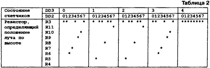

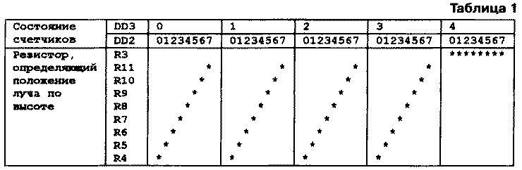

Для гашения интервала между знакоместами в состоянии 4 счетчика DD3 используется перевод по входу СЕО всех выходов ПЗУ DS1 в высокоимпе-дансное состояние. В табл. 1 показана последовательность движения луча осциллографа при индикации всех точек матрицы, а в табл. 2 - при индикации цифры 8.

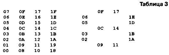

Чтобы сформировать все необходимые символы, в ПЗУ по соответствующим адресам следует записать логические 0, которые будут определять положение светящейся точки на экране осциллографа. В табл. 3 приведены относительные адреса ячеек в ПЗУ, в соответствующий бит которых надо записать 0 для подсветки необходимой позиции в матрице, и адреса таких ячеек для цифры "8".
Tab.3

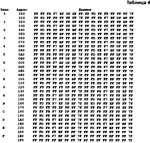

Содержимое ПЗУ для индикации всех знаков шестнадцатиричного кода приведено в табл. 4.
Tab.4
Пять младших двоичных разрядов соответствуют одному индицируемому знаку, а адрес этого знака в ПЗУ задан следующими четырьмя двоичными разрядами. Этот адрес подается с выходов мультиплексоров DD4-DD7.
Объема памяти достаточно для описания четырех разных наборов по 16 символов. Вместо указанной на схеме можно применить ПЗУ КР556РТ17 в соответствующем включении.
