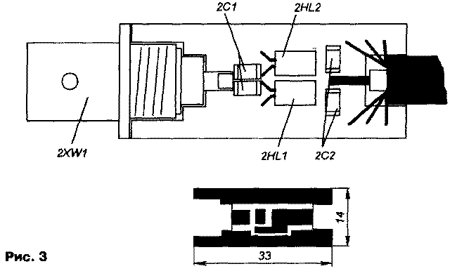

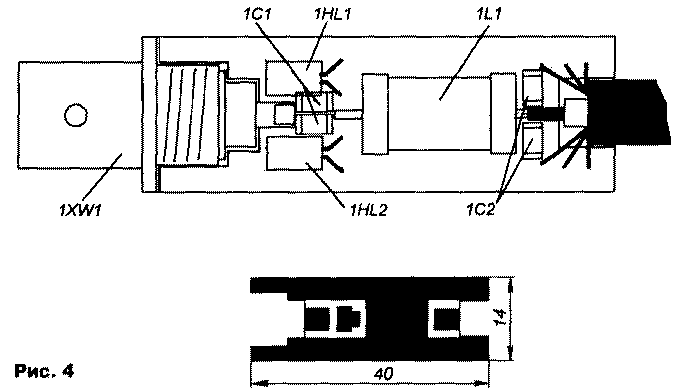

Конструкции датчиков и рисунки печатных плат приведены на рис. 3, 4. Фольга с обратной стороны печатной платы полностью сохранена. Высокочастотный разъем и оплетку кабеля пропаивают с обеих сторон платы. Для минимизации собственной индуктивности датчиков в них использованы конденсаторы для поверхностного монтажа (емкостью 0,22 и 0,022 мкФ по две штуки, включенных параллельно). Корпус высокочастотного разъема припаивают к фольге с обеих сторон платы.
В ваттметре использованы прецизионные проволочные резисторы С5-5В 1 Вт сопротивлением 100 Ом с допуском ±0,1 % (ТКС ±50-10-6 1/С). В качестве R7, R8, R10 установлено по два таких параллельно включенных резистора, a R9 образован последовательно-параллельным включением трех. Допустимо применение и других прецизионных резисторов, например, С2-29В, С2-14. Резисторы R24-R26 - подстро-ечные, проволочные СП5-2, СП5-3. Розетка XS1 для подключения датчика - ОНЦ-ВГ-4-5/16-Р (СГ-5), высокочастотные разъемы XW1 - СР-50-73Ф. Разъем питания - штыревой, гнездо DJK-03B (2,4/5,5 мм).
