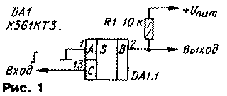

Пример использования аналогового переключателя в качестве инвертора показан на схеме рис. 1. Когда на вход управления С подан сигнал низкого уровня, переключатель находится в состоянии Z и на его выходе В присутствует сигнал высокого уровня благодаря наличию резистора R1. При подаче на вход С высокого уровня вход А, на котором фиксирован низкий уровень, соединяется с выходом В. Поэтому на выходе также будет нулевой сигнал. Таким образом, по отношению к входу С устройство работает как инвертор.
Puc.1
Собрать инвертор можно на любом из четырех переключателей, составляющих микросхему. Кроме К561КТЗ, в этом и других узлах, описанных ниже, можно использовать микросхемы К176КТ1, 564КТЗ, КР1561КТЗ.

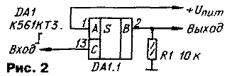

На рис. 2 показана схема повторителя сигнала. Когда на входе С подан сигнал низкого уровня, переключатель DA1.1 находится в состоянии Z, на выходе - сигнал низкого уровня благодаря резистору R1. Когда на входе С низкий уровень сменяется высоким, "контакты" переключателя замыкаются и со входа А на его выход В поступает высокий уровень. То есть по отношению к сигналу на входе С узел работает как повторитель.
Puc.2
Необходимо отметить, что передаточная характеристика у инвертора и повторителя напряжения на аналоговых переключателях довольно плавная, что необходимо учитывать при проектировании устройств с их использованием.

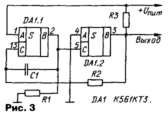

Пример построения генератора прямоугольных импульсов на основе аналоговых переключателей представлен на схеме рис. 3. Переключатель DA1.1 работает в качестве повторителя, a DA1.2 - инвертора. В начальный момент после включения питания конденсатор С1 разряжен, оба переключателя закрыты. Образуется цепь зарядки конденсатора С1: плюсовой провод питания-R3-R2-С1-R1-общий провод. Как только напряжение на входе С переключателя DA1.1 достигнет порога его включения, он откроется, а вслед за ним откроется и переключатель DA1.2.
Puc.3
Теперь конденсатор С1 начинает разряжаться через резисторы R1, R2 и сопротивление открытого переключателя DA1.2. При соблюдении условий R1<<R2; R3<<R2; Uпит = const экспериментально было установлено, что период колебаний зависит от номиналов элементов R2 и С1 следующим образом: если Uпит = 5 В, то Т = 0,6R2C1; 10В -0.5R2C1; 15 В - 0,4 R2C1.

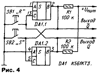

На аналоговых переключателях возможно построить и RS-триггер (рис. 4).
Puc.4
Предположим, что триггер находится в нулевом состоянии (Q=0, Q=1), переключатель DA1.1 закрыт (на его входе С присутствует низкий уровень), a DA1.2 открыт (на входе С - высокий уровень).
При нажатии на кнопку SB2 "S" на вход С переключателя DA1.2 поступает напряжение низкого уровня и он закрывается, а на выходе Q триггера появляется единичное напряжение. Переключатель DA1.1 открывает единичное напряжение на входе С, и выход Q переходит в нулевое состояние.
Аналогичным образом при нажатии на кнопку SB1 "R" переключатель DA1.1 закрывается и выход Q переходит в единичное состояние. Переключатель DA1.2 открывается единичным напряжением на входе С, и на выходе Q действует нулевое напряжение.

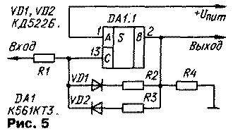

Пример построения триггера Шмитта показан на схеме рис. 5. Здесь переключатель DA1.1 работает повторителем напряжения. Выбором соответствующих значений сопротивления резисторов R1-R4 можно задавать верхний Uв и нижний Uн пороги переключения триггера. Пороговые значения напряжения можно определить по приближенным зависимостям (сопротивлением сигнального канала открытого переключателя и падением напряжения на открытом диоде пренебрегаем):
Обычно принимают сопротивление резистора R1 в пределах от 10 до 50 кОм, R2 и R3 - от 0,1 до 1 МОм [3].
Puc.5
При использовании аналоговых переключателей следует иметь в виду, что их сопротивление в открытом состоянии зависит от напряжения питания. Колебания напряжения питания приводят к соответствующим изменениям частоты генерируемых импульсов, а также порогов срабатывания триггера Шмитта.
